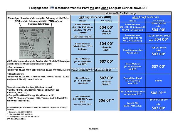

Also es gibt da sowas wie Normen für das Öl die von VW aufgestellt wurden. Für die Benziner ist die Norm 504.00 und für die Diesel 507.00 gebräuchlich. Allerdings bin ich mir nicht sicher ob diese Norm auch für den 1.4TSI gütlig ist. Müsste man in der Bedienungsanleitung nachschauen. Vom Gefühl her kann ich fast behaupten, dass das Öl was Du da angegeben hast nicht für den Octi tauglich ist. Egal welcher Motor. Das Longlife³-Öl, das momentan im Umlauf ist, ist 5W30 Öl. Aber wenn die Norm auf den Flaschen steht, dann kannst Du es logischerweise benutzen.

Siehe hier: (Longlife 3)

Re: Welches Öl für TSI, welches Öl für TDI (PD/CR)? Ölverbrauch?
Wer möchte, dem kann ich diese Übersicht auch als PDF zuschicken!.
