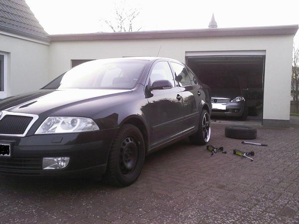

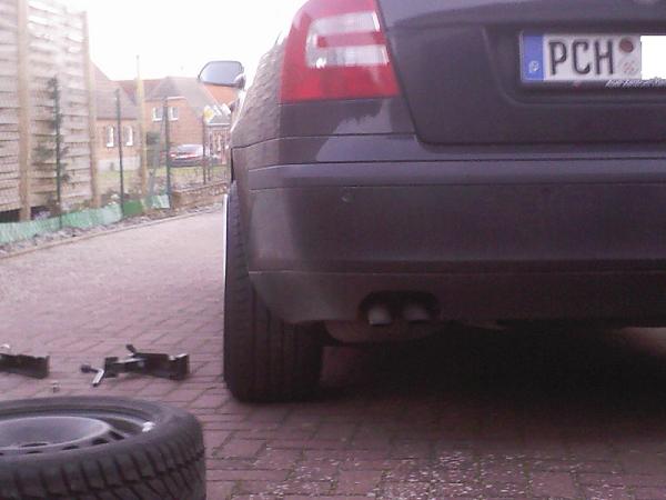

Re: 8,5 & 9,5x19 bekommt man das drunter bei der Limmo?
so hab mal die 9,5er drauf gemacht... knapp oder was sagt ihr?
Achso, wenn denn kommt er noch tiefer, dacht an 50/40 von KAW. Wie würd das denn wohl ausschaun???
