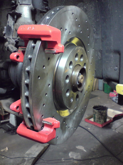

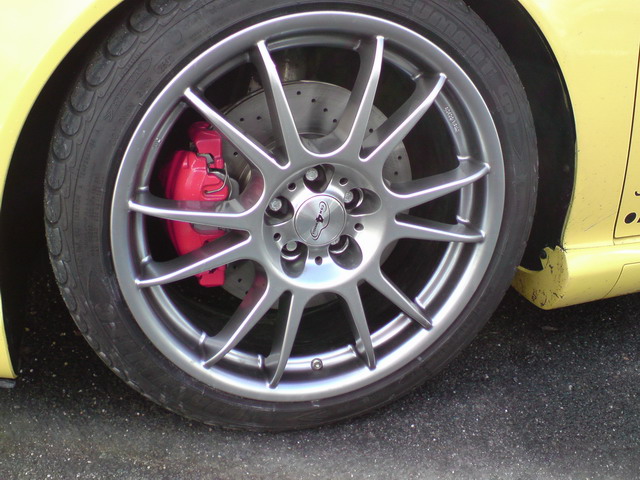

Na ja wir haben es so und so gemacht .
Einmal ausgebaut und einmal im eingebauten Zustand.
Das lezte Pic war im lackiert im eingebauten zustand die 2 oberen, da haben wir alles komplett zerlegt..

Und sollte man als Laie lieber im eingebauten Zustand lackieren?
Ich muss das ja auch wieder alles zusammenkriegen

Damit man die Sättel vernünftig reinigen kann, kommt man ums abbauen kaum herum, ansonsten pinselt man über den Dreck und das sieht bescheiden aus und hält nicht dauerhaft.
Aber der Abbau ist doch nicht wirklich kompliziert, mit ein bisserl Ruhe und dem richtigen Werkzeug geht das schon. Hatte es (aus Korrosionsschutzgründen 8) ) bei meinem Octi 1 gemacht, mein Octi 2 hats ja schon ab Werk.

Kompliziert ist es nicht. Aber wenn man nun wirklich keine Ahnung hat (Anzugsmomente, Schraubensicherung ja/nein,....) Dann besser Finger weg. Die Bremsanlage ist nun einmal das wichtigste Sicherheitsteil am Auto!

Ich rate auch dazu. Finger weg vom Ausbau, wenn Du ein völliger Leihe bist!
Hab meine auch im eingebauten Zustand lackiert, mußt halt etwas mehr Zeit zum reinigen investieren, dann geht das.
