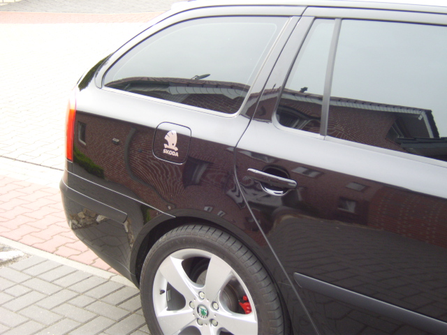

so hab gemacht 40mm federn und distanzscheiben 60 mm hinten und 40 mm vorne ,
mit 3 kinder hinten und gepäck, kein problem :lol:

Ja, jetzt stehen die Räder aus dem Raushaus raus und damit ist es unzulässig, oder?

picomint hat geschrieben:Ja, jetzt stehen die Räder aus dem Raushaus raus und damit ist es unzulässig, oder?
...ich mein der TÜV will sehen das die noch im Radhaus beim federn verschwinden.
Also nach oben gesehen und da scheint es zu passen, wenn nix schleift oder anstößt.

Siht doch auf den Pic's auch als würde das so gut passen, sollte doch kein Thema sein..
