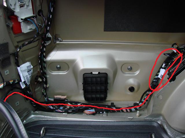

Ja dann öffne mal Deine Seitenverkleidung und schau nach. Und wo meiner Meinung nach der Schlauch nebst Verbinder ist habe ich mal rot nachgezeichnet bzw. eingekreist.

Re: Spritzwasser hinten kommt bei der Stoßstange wieder raus
Also ich habs hinbekommen. Die Seitenwand abzubauen scheint mir wirklich nciht so ganz ohne zu sein. Hab dann einfach mal den Deckel der innenverkleidung des linken Lichtes abgenommen und mal reingeschaut. Da lag er tatsächlich. Der Schlauch bei dem die Verbindung einfach abgegangen ist. Habe also den Schlauch wieder zusammengesteckt und was ist? Es spritzt wieder! Man muss also nicht mal was auseinander bauen wie es der Skodahändler behauptet hat. Werde da nicht mehr hingehen. Die waren schon bei der letzten Inspektion so unfreundlich.
