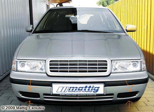

weiß jemand wo ich diese Lufeinlässe her bekomme? Das Bild ist von Mattig aber die Lufteinlässe gibts da nicht zu kaufen.
Seht das Bild
Seht das Bild

bei skoda selber? frag mal deinen händler, der kann dir sicher weiterhelfen.

sieht aus als hätte da einer die Gitter vom Facelift zurechtgeschnitten ...

Warum zurechtschneiden? So Dinger waren bei mir Serienmässig drin...

Das ist ein Vor-Face mit originaler Stossstange und Gittern.

nee chief original sind dort doch diese plaste-gitter nicht diese streben

Nee Pete, original gibts beides...
Ich hatte da ab Werk so Streben drin und nen Kumpel so hässliche Gitter...

Richtig!!!! Ich hatte auch die hässlichen drinne!!!

falls ihr doch zuschneiden wollt, habe noch die Streben vom Facelift rumliegen.

und wieder was schlauer ....
Motorvarianten AGU und AHF hatten die mit den Querstreben.
links: 1U0 807 367 A
rechts: 1U0 807 368 A
jeweils bei 6,00 bis 7,00 T€uro....
