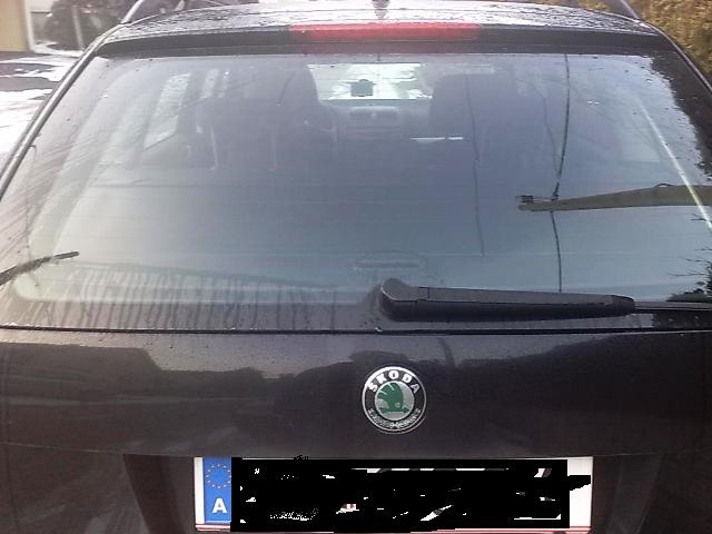

Mir ist letztens in der Früh was passiert. das auto war angefroren und ich hab vom letzten mal noch den Heckscheiben wischer eingeschalten gehabt. und kauf drehte ich die Zündung auf fuhr der Heckscheibenwischer los.
er ist dann ca 5cm gefahren und dann ist er stehen geblieben.
als ich dann die Scheibe enteist habe schaltete ich wieder ein und der Scheibenwischer fuhr wieder ganz normal und auch wieder zurück. Dachte ich..
Entweder irre ich mich oder....
Auf jeden Fall fährt der Heckscheibenwischer wenn er auf Anschlag auf die andere Seite fährt nicht so dass der scheibenwischer sagen wir paralell zur Scheibenheizung wischt. sondern ein Stück fürher stehen bleibt. das heißt er hört in einer "schrägen" Position zu wischen auf und fährt wieder zurück.
auch beim zurückfahren kommt es mir so vor wie wenn er ein bisschen über die Scheibenkante fährt. ist nicht viel nur ganz wenig. halt nicht gerade die 0krad sondern ein bisschen drüber..
kann mir jemand sagen ob der Scheibenwischer schon immer so gewischt hat oder ob sich eventuell der wischer einen Zahn auf der Welle weiter gedreht hat?
wenn das so sein sollte dann wollte ich fragen ob es möglich ist den scheibenwischer zu demontieren und ich wieder richtig auf der welle zu platzieren?
hab noch ein Bild gemacht ich hoffe man kann es erkennen wie weit der Scheibenwischer wischt =)

habe meinen Octi II FL im Sommer NEU gekauft, und sieht genauso aus wie bei dir!
wieso, habe ich mich auch schon oft gefragt, also angefroren war ja dann im sommer nicht :wink:
scheint wohl "normal" zu sein!?

Bei mir ist das auch so!

Re: Demmontage Heckscheibenwischer.
Beitrag von Christian_K »
Ok danke für eure Antworten.
was ich mich aber frage.. Warum ist der Scheibenwischer nach dem losfahren dann nach ca 5cm einfach stehen geblieben=? und dann beim nächsten einschalten wieder normal gefahren? gibts da irgendeine Überlast-abschaltung oder ähnliches?

Gleich vorab, mein Heckwischer steht genau so.
Zur Überlastungsabschaltung kann ich sagen, dass irgend sowas da sein muss.
Im vorletzten sommer wollte ich den Heckwischer benutzen, aber trotz mehrmaligem Bewegen des Hebels bewegte sich der Wischerarm nur bis zur Mitte der Scheibe und blieb dort stehen.
Beim nächsten Halt fühlte ich, dass der Wischer an der Scheibe durch die Hitze und Staub "festgeklebt" war und löste ihn. Anschliessend lief er wieder ganz normal.
Viele Grüsse
Mathi
