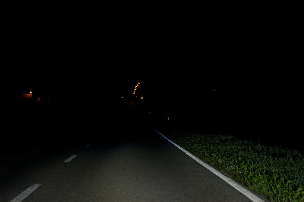

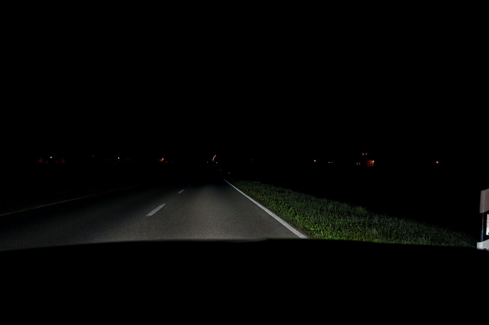

So, ich hole mal den Thread wieder hoch.
Ich habe das Problem, dass die Xenonscheinwerfer beim meinen O² FL eine grottige Ausleuchtung haben. Die Helligkeit (Lichtstrom) im Lichtkegel passt, aber die Straße wird bescheiden ausgeleuchtet. Speziell auf der rechten Seite kann man es gut erkennen. Der Lichtkegel reicht hier nicht einmal bis zum ersten Leitpfosten.
Weiterhin stellt sich der Scheinwerfer bei Bergabfahrten nach unten. Die Leuchtweite wird somit noch weiter verringert.
Überlandfahren sind ohne Fernlicht sehr anstrengend, da man kaum schneller als 60 km/h fahren kann.
Der
hat mit zwei Geräten die Einstellung der Scheinwerfer überprüft, doch die waren laut einen Gerät so gar zu hoch. Man hat sich Daten von Skoda zu kommen lassen und mit einen anderen Fahrzeug verglichen. Aber es gab hier keine Unterschiede. Nun hat er eine weitere Anfrage an Skoda geschickt. Aber das kann sich noch hinziehen.
Wer kann mir hier da weiterhelfen? So, wie ich Skoda kenne, wird da wohl nix passieren, denn das Problem sitzt bei denen ja hinter de Lenkrad.
Auf dem ersten Bild habe ich an den nächsten Leitpfosten rangezoomt. Auf dem zweiten Bild sieht man mit den ersten Leitpfosten rechts und die Motorhaube.
Der

Hattest Du vorher schon Xenon? Es ist wirklich eine kleine Umgewöhnung. Die Dunkel/Hell Grenze ist recht stark und daher hat man manchmal das Gefühl die Xenons leuchten nicht weit genug. Mir persönlich geht es hin und wieder so dass ich auf Landstraßen denke da stimmt was nicht. Der Aha Effekt kommt erst wenn ich dann mit unserem anderen Auto fahre. Kein Xenon. Da ist die Hell/Dunkel Grenze nicht so stark, aber man sieht effektiv noch weniger. Nur gibt es durch die gleichmäßig schlechte Ausleuchtung einem das Gefühl weiter zu sehen, was aber ebend faktisch nicht ist.
Kannst Du vlt. zum Vergleich einen Octi FL ohne Xenon positioneren und Vegleichsfotos machen? Dann wirs Du den Unterschied bemerken.

Ich hatte vorher 4 Jahre einen O² VFL mit Xenon. Da war die Ausleuchtung um weiten besser. Was mich am meisten stört, dass die rechte Seite schlecht ausgeleuchtet wird.

Ham die auch mitm richtichen Winkel gemessen? Mamschma nehmse 1.2 statt 1,0.

Das sind ja nicht mal 50 Meter
! Also für nen Xenon-Scheinwerfer n' bisschen wenig!
Sag deinem
er soll das mit dem Lichteinstellen nochmal üben. Man muss das Lichteinstellgerät schon richtig auf die Scheinwerfer einstellen sonst sieht das Ergebnis so aus wie bei dir. Oder bei mir, mein (ehem.)
war nämlich auch zu doof dafür :motz: . Ne andere Werkstatt hats dann korregiert.

@Mein König: Vielen Dank. Ich werde mal am Donnerstag dies bezüglich beim
nachfragen.

Ja, wer misst, misst Mist.
