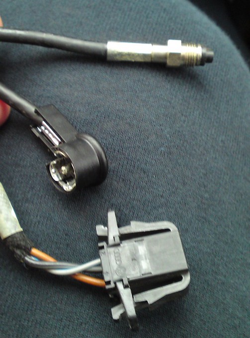

Hi Leute,
ich habe heute ne FSE eingebaut und dafür das Radio draussen gehabt (kein original).
Während dem Wühlen in den Kabeln sind mir folgende Kabel die Hand gefallen.
Das mittlere ist natürlich das Kabel vom Autoradio zur Antenne. Das andere ist geht wohl auch zur Antenne und ist dort auch angeschlossen, aber wozu? Ich hab dann den Himmel unter der Antenne mal abgemacht, da kommen zwei Kabel an.
Das 1. ist bestimmt das "normale" Antennenkabel und das andere?
Die zweite Frage bezieht sich auf den Stecke. Der ist 4-polig aber nur mit 3 belegt. Die Kabelfarben sind blau-weiß, grau-schwarz und braun. Wozu könnte dieses Kabel gedacht sein.
Wäre nett, wenn mir jemand helfen könnte.

Das Kabel mit dem Außengewinde sieht nach Antenne für Mobilfunktelefon aus.
Zu dem Stecker mit den bunten Kabeln dran, müsste sich evtl. mal der "Radiopapst" zu äußern.
Mir fällt da nix zu ein.

Sieht stark nach telefonvorbereitung aus. Alle Kabelfarben (bis auf eine) passen soweit auch, allerdings kanns sein, dass du die eventuell verwechselt hast ^^
schau mal nach der Pinbelegung...
Pin 1: schwarz/grau
Pin 2: grau/blau
Pin 3: braun
soweit die originale pinbelegung in nem 4-poligem stecker...
Pin 1 ist Zündungsplus, Pin 2 ist beleuchtung und Pin 3 ist Masse.
Pin 1: schwarz/grau
Pin 2: grau/blau
Pin 3: braun

Das wusste der TS doch schon. Lies doch nochmal dein Eingangsbeitrag.Trashman hat geschrieben:und das in der Mitte ist für den Radio... das Antennenkabel... eventuell benötigst du da nen Adapter...
Re: Was sind das für Kabel?
Nö, ich glaube die Farben habe ich schon richtig erkannt. Es sei den das "grau" von "Grau-weiß" ist anders als das "grau" von "Grau-schwarz"
Wenn es eine Telefonvorbereitung ist, ist dann das 2. "Antennenkabel" für's Telefon?
Das ist momentan auch an der Antenne angeschlossen. Ich dachte für ein Telefon braucht man eine spezielle Antenne?
Dodger
Dodger

Haste doch auch im Antennenfuss, der seine Funkwellen aus dem faradayschen Käfig bringtDodgerTheRunner hat geschrieben:Das ist momentan auch an der Antenne angeschlossen. Ich dachte für ein Telefon braucht man eine spezielle Antenne?
Im Antennenfuss befindet sich also eine GSM-Antenne?
Und die Antenne sieht genauso aus, wie eine Standard-Antenne?
Die "normale" Antenne ist ja nur für Radio bis ca. 150MHz, GSM ist ja erst ab 800MHz, oder so.
Dodger
Dodger

Es ist die Telefonvorbereitung!
Das Antennenkabel für Mobilfunk hat einen sogenannten FME-Stecker dran. Der ist/war in der Mobilfunktechnik Standard. Also ist die Dachantenne bereits eine kombinierte Antenne mit entsprechender Weiche drin.
Der andere Stecker ist für die FSE selber.
sw/gr ist Zündplus über Sicherung 8 (5A)
br ist logischer Weise Masse und
gr/bl ist Beleuchtung (wird über den Regler für die Instrumentenbeleuchtung mit geregelt).
