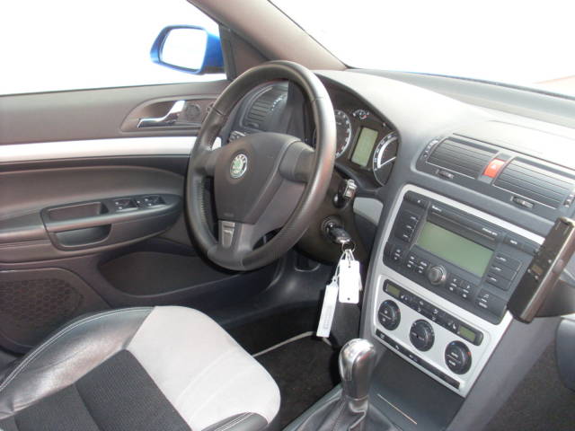

hallo
ich habe vor die 3 auf dem Bild kenntlich gemachten blenden/verkleidungen mir in silber zu bestellen, also auf dem FL. die verkleidung am Schaltknauf hab ich schon gefunden, aber die anderen beiden gestanlten sich schwierig. vllt kann sich ja jmd der ahnung hat mal damit beschäftigen. Den aschenbecherdeckel brauche ich einzeln, nicht das ganze Teil, das kostet komplett 50 euro. und ich weiss auch nicht ob es die verkleidung in der form wie ich sie habe überhaupt in silber gibt bzw gibt es den FL noch mit dem heizungssteuergerät ? wenn ja würd ich gern die teilenummern in silber haben, wenns die verkleidung nicht gibt hat sich die ganze sache sowieso erledigt.
mfg.
mfg.
- DSC01705neu.JPG (79.36 KiB) 5070 mal betrachtet
- DSC01703 m.p..JPG (86.28 KiB) 5071 mal betrachtet

Du müsstest die Radioblende vom VFL RS holen und den Ascher und die Schaltknaufblende vom FL RS. Dann sollte es passen. Die Radioblende von FL passt nicht bei Dir wegen Klimabedienteil.

das ist nen RS...es geht mir um die farbe silber. die Radioblende gibt es ja im Vfl nicht in Silber oder ?

Dann haste wohl die falsche Blende drin.
Wie schon geschrieben:
Radioblende RS VFL
alu-glanzgedreht
1Z0 858 069 N 2AU
41,90€ netto
Ascher mit Gehaeuse RS FL
alu-glanzgedreht
1Z1 857 962 D 2AU
55,90€ netto
Rahmen RS FL
alu-glanzgedreht
1Z1 863 212 B 2AU
12,70€ netto
Radioblende RS VFL
alu-glanzgedreht
1Z0 858 069 N 2AU
41,90€ netto
alu-glanzgedreht
1Z1 857 962 D 2AU
55,90€ netto
Rahmen RS FL
alu-glanzgedreht
1Z1 863 212 B 2AU
12,70€ netto

zusätzliches Problem ist, das man die Radioblende für´s VFL ausschließlich in dem Silber kriegt wie die Restlichen Interieurleisten, der silberne Ascher sowie der Rahmen um die Schaltkulisse jedoch erst ab Innenfacelift. Und dort ist das Silber ja so im gebürsteten Alu-Look.
@adeele
ist nicht ganz normal das Du ne schwarze Radioblende im RS hast.
@adeele

ahh okay, ich wusste nich das es im VFl schon die silbernen blenden gab
@ ralle :
das heisst es sind dann 2 verschieden silbertöne bzw optiken oder wie ? sieht auf dem foto garnicht so aus...
@ ralle :

Alles richtig, der FL RS hat die Blenden in Alulook gebürstet. Da würde also ein Unterschied zum VFL bestehen. Auf den Fotos ist das ganz schwer zu erkennen!ralle83 hat geschrieben:Moin,
@adeele
Der Ambiente FL hat aber das "einfache" Alulookdekor, welches in Dein Auto passen würde.
Du mußt also die Radioblende vom VFL RS holen, Ascher und Schalthebelverkleidung vom FL Ambiente. Dann passt es.
Ist deiner ein Re-Import? In Deutschland gabs den RS doch NUR mit Alublende in der Mittelkonsole...

ich hab das auto beim deutschen händler so bestellt...
okay dann hab ich ja jetzt alles was ich brauche

Falsch. Beim Vorfacelift haben alle Blenden (Handschuhfach, Seitenverkleidung etc.) den Farbcode 2AU - alu-glanzgedreht. Das hat sich beim Facelift auch nicht geändert.Master of Octavia hat geschrieben:Alles richtig, der FL RS hat die Blenden in Alulook gebürstet. Da würde also ein Unterschied zum VFL bestehen. Auf den Fotos ist das ganz schwer zu erkennen!
Du mußt also die Radioblende vom VFL RS holen, Ascher und Schalthebelverkleidung vom FL Ambiente. Dann passt es..
