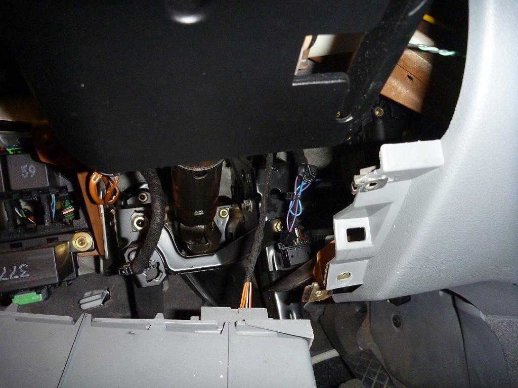

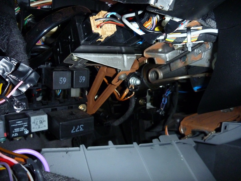

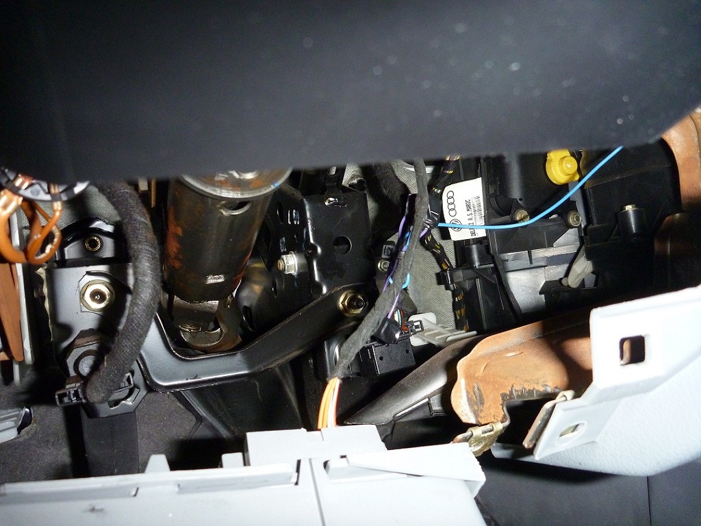

Ich habe dies auch probiert... Aber habe den Sensor nicht gefunden. Habe mal 3 Fotos gemacht wie es bei mir dort aussieht..
Kann mir jemand helfen den Sensor zu finden?

Der Vorfacelift hat kein ESP, somit keinen G200

Aha, aber jrgendwo befindet sich doch trozdem ein Beschleunigungsensor? Also beim auslesen des Fehlerspeichers kam diese Störung...
