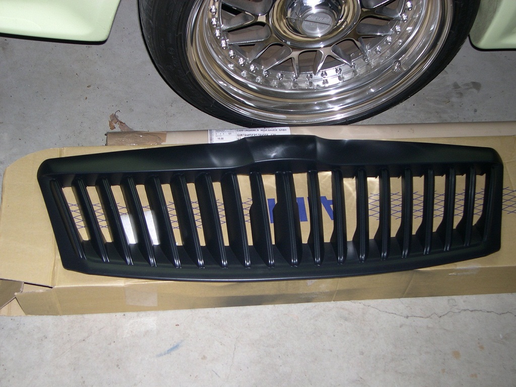

Habe für meinen 1Z das Grill von Superskoda geordert.
Die 100%ige Passgenauigkeit hat mich nicht sehr überzeugt,
vielleicht bin ich von den Anbauteilen für VW verwöhnt :roll: .
Die Kanten mußten nachgeschliffen werden und Kunststoff-Fasern entfernt werden.
Dann passt es ganz ordentlich.
Das Grill wird schwarz geliefert, kann aber ohne Lack nicht montiert werden.

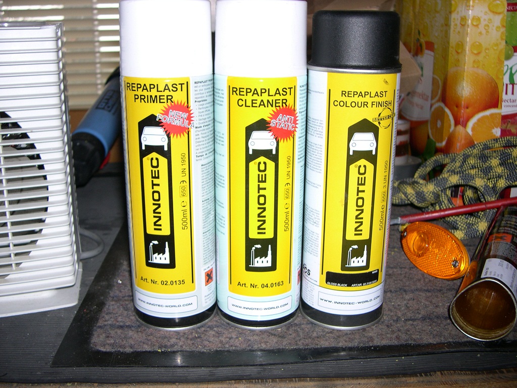

Gearbeitet habe ich mit INNOTECH Produkten,
ich habe das Grill mit einem 3M Flies mit dem Primer nass geschliffen.
Dann ordentlich reinigen.
Dann den Primer ganz dünn aufgetragen.
Das Schwarz von Innotech ( speziell für Kunststoff) gleicht dem originalen Farbton.
Mehrere dünnen Schichten lackierern!!

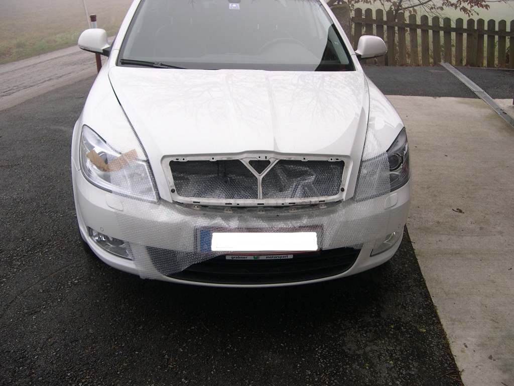

Austausch einfach, alle Schrauben raus und vorsichtig die Klammern lösen.
Umgekehrt erfolgt der Anbau.

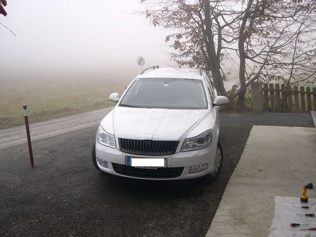

Fertig :rofl:

Den Rand unbedingt in Wagenfarbe lackieren!
So siehts nicht wirklich gut aus :roll:

Schön ist aber was Anderes.....das wirkt irgendwie wie halb fertig.
