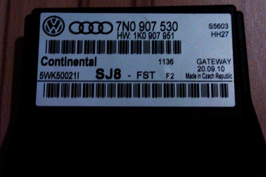

ich habe mir ein RNS-510 nachgerüstet und muss nun noch ein neueres gateway verbauen.
Ich habe beim polnischen Kollegen über eBay bestellt und habe nun folgendes Model erhalten.
http://cgi.ebay.de/CAN-BUS-GATEWAY-VW-M ... 2a0636b6c9
7N0 907 530
HW: 1K0 907 951
Das Teil hat nen weissen Continental Aufkleber. Soweit ich gesehen habe gibt es auch welche von Temic.
Mein Wagen ist ein Skoda Octavia 1Z BJ 09/2005
Irgendwie hab ich das Gefühl, dass ich das falsche Gerät bekommen habe.
Kann mir jemand sagen, ob ich dieses verbauen kann?

Ist zwar nicht für dein Modell freigegeben, sollte aber dennoch passen. Warum du unbedingt ein neues Gateway verbauen willst erschließt sich mir nicht, es dürfte doch inzwischen bekannt sein das es ein Update in fast allen Fällen auch tut...

habe mich durch zahlreiche Foren gekämpft. Von update hatte ich leider nochts gelesen.
Habe nun aber bei meiner Werkstatt angerufen und die meinen man kann es nicht updaten.
Ja was denn nun. Wer kann das Gateway wie updaten?
Derweil probiere ich das was ich habe mal einzubauen. Hoffe ich mache nichts kaputt.

Das einige Werkstätten das nicht können/wollen ist schon verständlich, bedeutet aber nicht automatisch auch das es wirklich kein Update gibt.
Ich schreib das ja nicht ohne Grund, bei deinem Baujahr bin ich mir nahezu 100%ig sicher das es machbar ist.

Tja welche möglichkeiten habe ich da noch?
Die Werkstatt dazu zwingen wird sicher schwer
. Ich könnte doch aber sicher verschiedene VW, Skoda und Seat Autohäuser abtelefonieren?
Ich komme auch leicht an ein VCDS ran. Kann ich es damit selbst machen?
Über das RNS habe ich bereits ein SW update laufen lassen. Wärend dem Update kam auch der Punkt CAN-Gateway.
Ist da dieses Modul gemeint oder ein internes Gateway des RNS?
Zudem bietet auch Kufatec verschiedene CAN Adapter an. Kann ich soetwas benutzen? Da gibt es auch welche mit TV freischaltung (wäre super).
Danke schon mal für die Antworten auf meine zahlreichen Fragen.

Leider nein, das Update lässt sich derzeit ausschließlich über die genannten Wege beziehen.dSaster hat geschrieben:Ich komme auch leicht an ein VCDS ran. Kann ich es damit selbst machen?
Ja, entweder zuschicken und dann bekommst du es binnen 2-3 Tagen wieder zurück oder ich schicke dir vorher eins was bereits aktuell ist und du tauschst nur aus. Letzteres mache ich i.d.R. aber nur bei Leuten die ich kennen. Bei Interesse einfach per Mail melden, Adresse steht unten.Trust2k hat geschrieben:Gibt es die Möglichkeit dir das Gateway zuzuschicken ?
P.S.: Wenn du derzeit 1K0-907-530-F verbaut wirst du wohl um das Update nicht umhin kommen.
