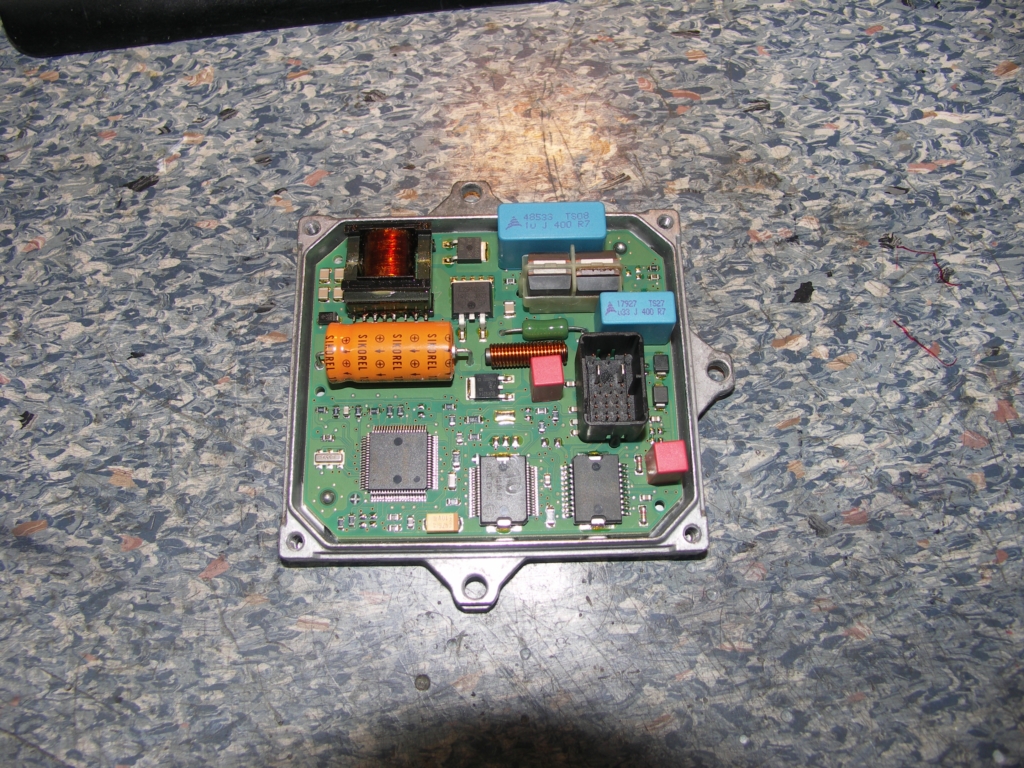

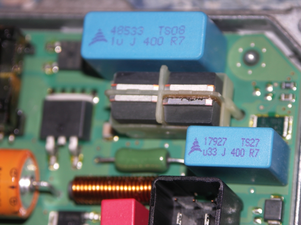

heute morgen habe Ich meine neuen Brenner eingebaut, leider blieb der linke SW dunkel.
Dann habe ich die Steuergeräte mal vertauscht, mit dem Ergebniss dass diese wohl tatsächlich defekt ist
Da ich als Elektroniker ja nunmal den hang habe etwas zureparieren habe ich dieses mal aufgeschraubt.
In meinem Fall muss es wohl einen von 4 Transistoren entschärft haben.
Für interessierte habe ich mal Bilder in den Anhang getan.
Die Platine sitz sehr fest auf dem Alu, scheint verklebt zu sein.
So lässt sich leider derzeit kein Bauteil tauschen. Sobald das Neuteil da ist und funktioniert, wird am alten experimentiert
Habe diverse Teilehändler hier in L. angerufen, leider hatte keiner es im Bestand geschweige denn im System.
Nun habe ich vorhin ein neues Gerät bei lichtex bestellt, mal sehen was da kommt
- Defekter Mos-FET
- PICT3504-k.jpg (446.33 KiB) 2918 mal betrachtet
- Steuergerät
- PICT3503-k.jpg (801.4 KiB) 2918 mal betrachtet
