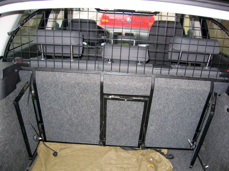

Hallo Gemeinde,
ich habe ein Trenngitter, welches der Vorbesitzer ab Werk in seinem Octavia Combi BJ 2006 hatte, erworben.
Das Gitter hat mir ein Bekannter mit gebracht, da es für mich zu weit entfernt gewesen ist.
Nach dem ersten Einbauversuch bin ich bei der Montage gescheitert. Da ich eh einen Termin beim :D hatte,
bat ich Ihm sich das Gitter mal anzuschauen. So ein Gitter hatte zuvor noch nicht gesehen und konnte mir nicht helfen.
Kennt jemand dieses Gitter, bzw. hat einen Plan zwecks Montage? Passen tut es ja schon, aber auch irgendwie nicht richtig.
Hängt halt nur durch das hohe Eigengewicht hinter den Rücksitzen.
Für einen Tipp wäre ich dankbar.

Hallo macintoshi,
kannst du mal noch ein Bild aus der Seitenperspektive machen? Denn meines Wissens sieht das original Skoda Trenngitter anders aus, doch mit den beiden Bildern kann ich das nicht 100%ig sicher sagen...
Soweit ich weiß, gibt es zwei unterschiedliche Versionen des Trenngitters, die von Skoda als Originalzubehör vertrieben wurden! Allerdings ist mir nicht bekannt, dass man das Trenngitter (im Gegensatz zur Netztrennwand) überhaupt ab Werk bestellen konnte - höchstens als Zubehör, dass dann vom Autohaus vor Fahrzeugübergabe noch eingebaut wurde...
Jedenfalls sollten da rechts und links so Ösen dran sein, die in der Arretierung der Rücksitzlehnen beim Hochklappen eingehängt werden - das ist die erste Stabilisierung! Und die zweite Stabilisierung erfolgt dann mit zwei Bügeln, die rechts und links in den hinteren Seitenfenstern eingehängt sind - sowas in der Art kann ich auch bei deinen Bildern erkennen, aber eben irgendwie nach innen geklappt statt nach außen zu den hinteren Seitenfenstern?!
Ich versuch mal die Bilder der beiden originalen Trenngitter-Varianten zu finden und hier hochzuladen, aber ich glaube diese sogar hier im Forum mal gefunden zu haben...
Grüße,
Ferris
Nachtrag: Ist möglicherweise doch ein original Skoda Trenngitter, aber wohl in einer anderen Variante als der mit bekannten Version! Hier ein Link zu einem anderen Thread, das wo es auch so aussieht...
Nachtrag 2: Und hier ist das, welches ich als original Skoda-Zubehörteil kenne!

Danke Ferris,
seh gerade auf diesem Foto http://img133.imageshack.us/i/image000139mo.jpg , dass das Gitter auf einem Schienensystem verläuft.
Die Schienen habe ich aber nicht dazu bekommen, erst durch diese ergibt die Sache/Montage einen Sinn. Werde den Verkäufer mal darauf ansprechen.

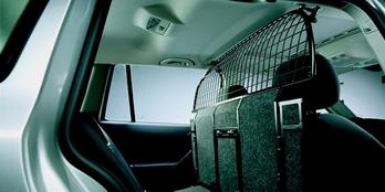

Re: unbekanntes Trenngitter/ Montagehilfe benötigt
Das Gitter hat im Teilekatalog die Nummer DNM629001 bzw. DNM629002. Je nachdem ob für Fahrzeuge ohne oder mit Schiebedach. Lass den Freundlichen nochmal nach der Nummer schauen. :wink: Einzeln scheint es allerdings wirklich keine Teile dafür zu geben. Dies ist das dazugehörige Bild zur Nummer und sieht aus wie das von Dir gepostete Gitter. Und da dort auch der Ausschnitt ist, scheint es für ein Fahrzeug mit Schiebedach und dementsprechend die Nummer DNM629002 zu sein.
