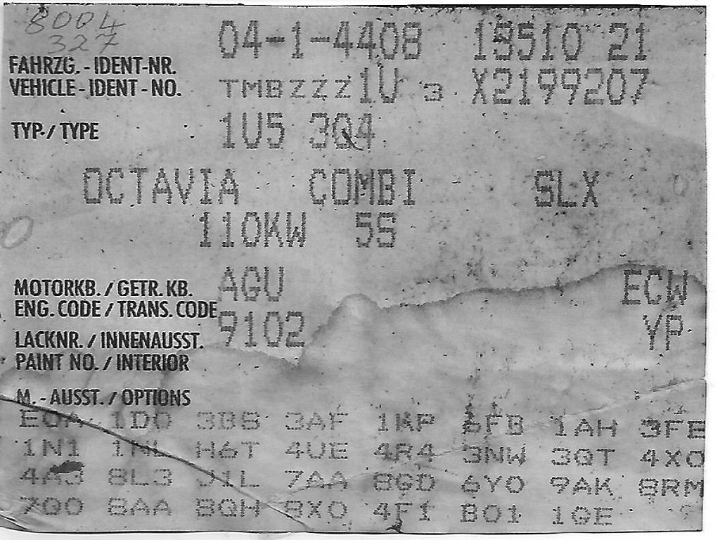

Morgen zusammen.Ich bin der Michael 54 jahre und Fahre ein Skoda Octavia Combi Laurin und Klement 1.8 t Bj 1999 122000KM Typ 1U5 3Q4 Motorcode AGU
Ich habe auch das Problem mit dem Klackern beim Starten.Batterie ist ein Jahr alt.Es tritt auch nicht immer auf ,aber die letzte zeit vermehrt.Mal springt er einwandfrei an mal nur klackern vorne links irgendwo unterhalb amaturenbrett und die Uhr und der Tageskilometerzähler gelöscht sind.
- Scan.jpg (317.88 KiB) 4114 mal betrachtet
