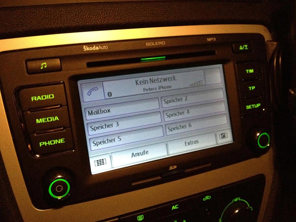

habe ein Bolero im meinem Octavia 2 FL nachgerüstet und nun das Problem, dass das Display recht dunkel ist und nur schwarz/weiss anzeigt. Schaut euch mal das Bild an, da sieht das Display noch recht hell aus, aber im Prinzip zeigt es das Problem recht gut. Auch der Lautstärkeregler geht nicht, man kann die Lautstärke aber problemlos über das MFL regeln. Ein-/Ausschalten geht aber. Kann das irgendwas mit dem Anschluss zu tun haben oder muss das Bolero (ist angeblich von 2008) erst auf mein Auto codiert werden?

Weder noch. Du wirst einfach ein defektes Gerät erstanden haben. Kommt bei ebay vor.

geht die Kiste mit Zündschlüssel an/aus?
Wenn ja, dann kaputt, wenn nein, dann muss evtl. nur das Protokoll von DDP auf BAP umgestellt werden.
Wobei mich die Nicht-Funktion des Lautstärkereglers nicht eben hoffnungsfroh stimmt.........

Ja, geht mit dem Zündschlüssel an und wieder aus. Hab heute mal die Batterie für 10min abgeklemmt, hat aber auch nichts gebracht. Im Betrieb "springt" die Lautstärke auch, d.h. es wird manchmal ohne Eingabe lauter oder leiser. Sicherung ist okay und ich kann mir auch nicht vorstellen, dass Skoda irgendwas an der Belegung des Quadlock geändert hat. Werde es wohl zurückgeben müssen... Mist.

Kann es sein, dass mein Auto und das Bolero wegen inkompatibler Gateways einfach nicht zusammen passen? Anbei ein Bild vom Aufkleber des Bolero, angeblich ist es von 2008. Mein O2 ist von 2010, Mj. 2011 - vielleicht wollen die einfach nicht miteinander?

Hier noch ein Update zum Thema: Das Bolero war schlicht und einfach defekt, ein eingeschalteter Gutachter hat Reparaturversuche am Display entdeckt, die definitiv nicht von einer Fachwerkstatt stammten. Da hat also nur jemand versucht, sein kaputtes Bolero über Ebay zu verticken und gehofft, dass er damit durchkommt. Über den Ebay-Käuferschutz gab es dann den kompletten Kaufpreis zurück. Habe jetzt ein Bolero bei skodateile.cz gekauft, alles einwandfrei.
