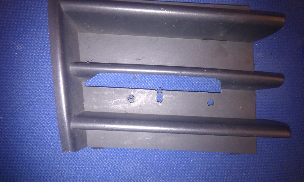

- Das Gitter mit den Löchern und dem Schlitz fürs Kabel. Nimmt man den oberen Teil des Gitter muss anstelle des Schlitzes dort auch ein Loch gebohrt werden.

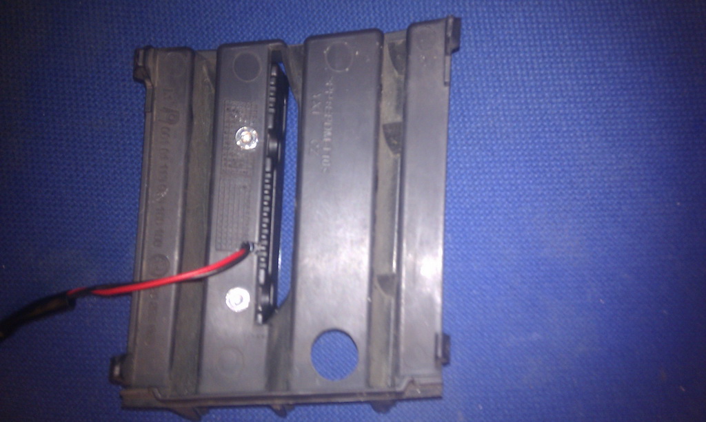

- rückseite des Gitters mit der eingebauten lampe.

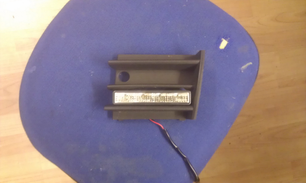

- So sieht es aus wenn die Lampe im Gitter ist. (hier die Linke seite)

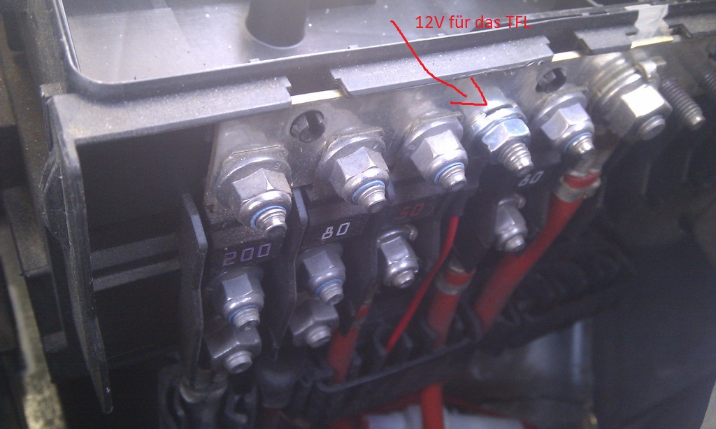

- 12V versorgung

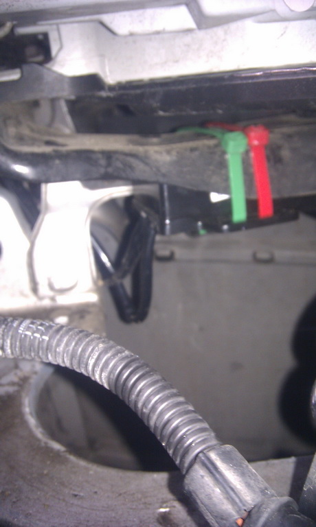

- TFL Modul

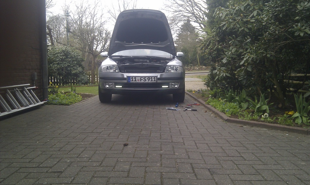

So hier die Bilder vom Auto und ich habe eine Anleitung geschrieben aber die kann ich hier leider nicht anhängen ist zugroß, mal sehen ob ich irgendwo Speicher finde.
Hier die Anleitung http://www.file-upload.net/download-422 ... L.pdf.html
Ich habe erstmal den Stromdieb benutzt, nicht die supertolle Art aber es tut es auch.
