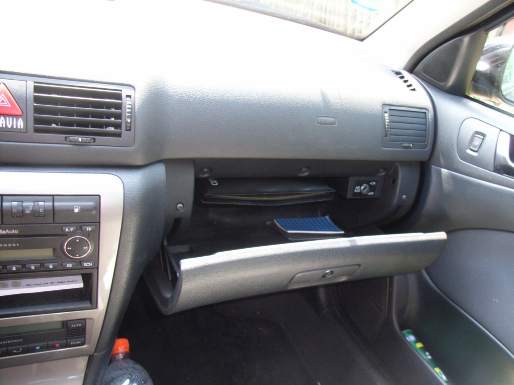

6. Is es normal dass das Handschuhfach nich wirklich weit aufgeht ? oder bild ich mir das nur ein ?

Mach mal ein Bild davon. Aber sooooo weit geht die Klappe tatsächlich nicht auf6. Is es normal dass das Handschuhfach nich wirklich weit aufgeht ? oder bild ich mir das nur ein ?

6. Foto im Anhang - kann man das i-wie bearbeiten dass es weiter aufgeht ? oder sind meine Hände einfach zu fett ? XD

Zum Thema Handschuhfach:
Deine Hände sind zu dick
Weiter geht das nunmal nicht auf. Außerdem hast du so im Deckel eine Art "Tablett" welches bei geöffnettem Deckel waagerecht ist...
