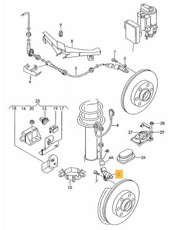

Nun war ich beim Fehler auslesen und er hat mir angezeigt, daß der Drehzahlgeber vorne links
defekt ist. Jetzt wollte ich mal wissen ob mir bitte jemand sagen könnte wo der genau sitzt bzw. wäre ein Bild sehr hilfreich.
Damit ich den dann demnächst wechseln könnte.

Moin, anbei mal eine Abbildung wo der Drehzahlsensor (= ABS & ASR Sensor) sitzt....

Befor es zu wechseln waere es gut die Stelle zu reinigen und den Stecker mal zu inspektieren. Es detektiert die kleine Löcher in eine Scheibe zwischen der Bremsscheibe und dem Radlager; Schmutz mit viel Metallteilchen könnte das Signal reduzieren.

Soo, heute nochmal auf der Bühne gewesen und siehe da, daß Kabel vom Sensor hat an der Innenseite der Felge geschliffen. Nun muß ich halt ein neues Kabel kaufen.
