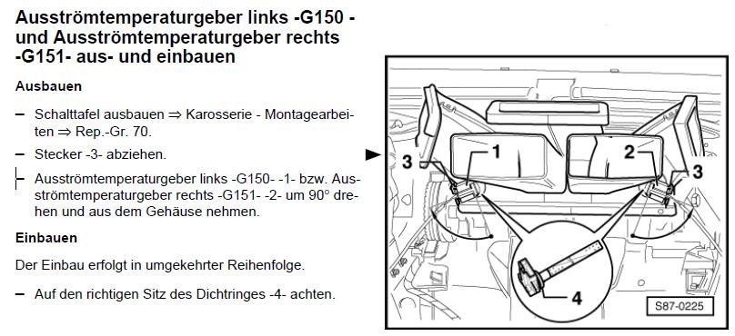

Hallo, i
ich hab beim Radiotausch das Brillenfach im Amaturenbrett demontiert. Dabei muß man ja den Stecker von der Warnblinkanage abziehen. Hab ich auch gemacht. Nur später als ich wieder alles zusammenbauen wollte hing an dem Kabel für den Warnblinker noch ein weiteres Kabel mit einem Stopfen und Gummiring und einer kleinen Platine (kleiner Finger). kann mir einer sagen wo das wieder reingehört?
Grüße Lutz

Ist doch bestimmt der Sonnensensor für die Clima, der mittig oben auf dem Armaturenbrett sitzt. Klick
Edit: War der falsche Link. Nun ist es der richtige.
Könnte sich aber auch um den Luftgütesensor handeln. Der sitzt im Luftkanal.

Habe bisschen in den Unterlagen gestöbert. Es handelt sich nach Deiner Beschreibung um einen der beiden Ausströmtemperaturgeber der mittleren Luftdüsen. Da gibt es jeweils einen für die linke und rechte Seite. In den Reparaturdaten steht drin, das zum Wechsel das Armaturenbrett ausgebaut werden muss. Also, das ABlagefach noch mal vorsichtig ausbauen und versuchen zu ertasten wo der andere Sensor sitzt, Vlt. kannst Du dann mit bisschen Gefummel den losen Sensor wieder einsetzen.
Aber der muss Imho schon lose gewesen sein. Denn zum Ausbau muss der um 90° gedreht werden.

Jupp so sieht der Stecker aus. Toll ich bedanke mich. Super Hilfe hier im Forum.
Klasse; werds am WE wieder instand setzen.
