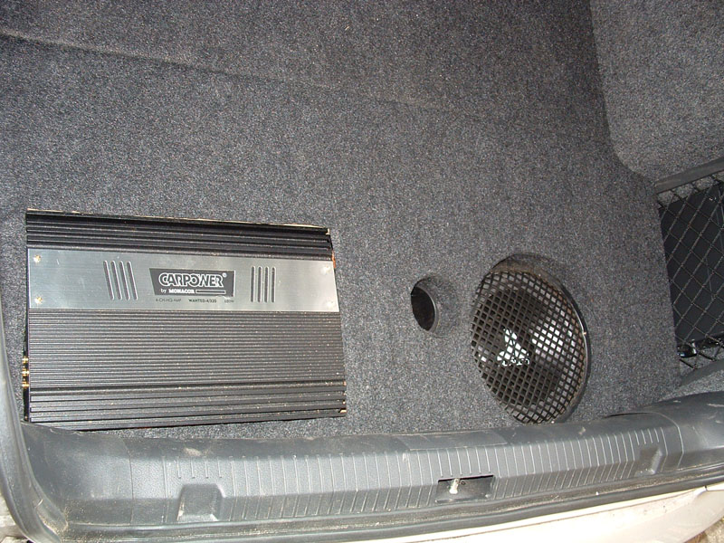

Ich habe *Achtung jetzt wirds antik* seit 9(!) Jahren eine Carpower Wanted 4/320 im Boden eingelassen. Ist der Kofferraum leer, kommt ordentlich Luft ran. Aber ich bin auch schon mit vollem Kofferraum quer durch die Republik gefahren, habe normal Musik gehört (permanent laut gibt nur Hörprobleme) und sie lebt noch immer. Es ist alles relativ. Ich komme auch gut ohne einen Kondensator oder eine Stützbatterie klar, fahre aber auch keine rollende Disco.
Wegen des Stromkabels. Da gab es hier im Forum mal eine Anleitung.
Kurzversion:
- Wischer Fahrerseite und Abdeckung demontieren.
- Stromkabel durch den Kabelschacht in den Fahrerfußraum legen
- Stromkabel auf der Fahrerseite nach hinten verlegen
- Signal und Lautsprecherkabel auf der Beifahrerseite verlegen
