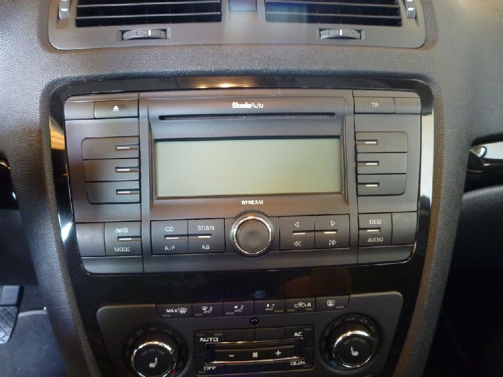

es ist wirklich ein STREAM verbaut (siehe Photo).
Bei den VW-Modellen bin ich mir halt nicht sicher, ob wirklich alles sauber zusammenarbeitet.
(und von Skoda gibt's leider dazu keine definitive Aussage)

Das Stream, welches bei dir verbaut ist, stammt aus einem VFL. Vielleicht kommt es deshalb zu Problemen.

Tatsächlich ein Stream!? Dürfte wirklich am gestohlenen Columbus liegen.
Das es Probleme bei bestimmten Kombinationen FL-Radio und VFL-O² geben kann, daß stimmt. Aber du hast doch einen FL-O². Und darauf bezogen sich die Antworten. Das neueste Bolero aus dem Superb aufgrund des Frontdesigns nicht passen, auch das stimmt. Allerdings waren mit OEM-Radios auch die für den O² gemeint.
