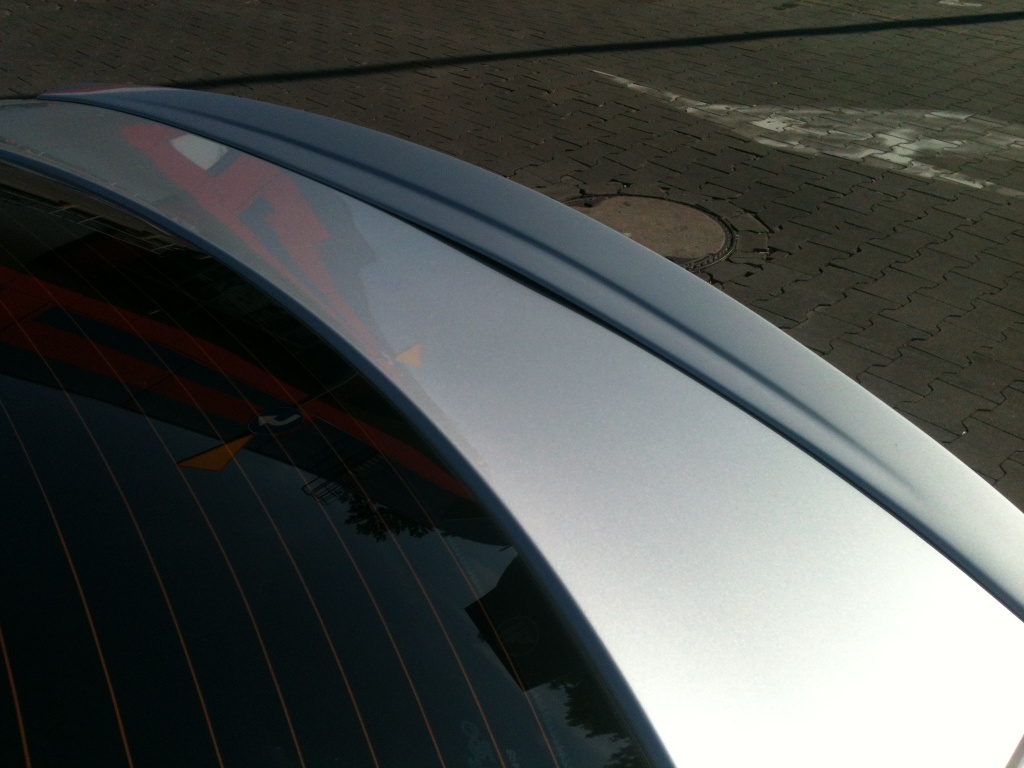

wie auf dem Bild zu sehen , löst sich leider mein Heckspoiler in der Mitte der Kofferraumklappe.
Kann mir jemand sagen mit was ich den Spoiler wieder befestigen / kleben kann?
[Beim Kauf war der Spoiler schon dran - daher weiss ich nicht mit was man den klebt :-) ]

das Problem hatte ich auf der rechten Seite bei meiner Limo damals auch, hab ne Kartusche Karosseriekleber geholt und es drunter "gespritzt".
Hat dann noch ein Jahr bis zum Verkauf gehalten.

Oder einmal abmachen und hiermit befestigen

Ich denke nicht, das Klebeband für einen Heckspoiler die richtige Befestigungsmethode ist.
Bei höheren Geschwindigkeiten wirkt schon ein enormer Druck auf den Spoiler und beim Klebeband hätte ich da so meine Bedenken. Wenn sich das Ding bei 200 km/h auf der Autobahn löst und dem Nachfolger die Scheibe durchschlägt kann das böse Folgen haben.

Ich denk auch ich werd es mit Karosseriekleber versuchen.
War vorher wahrscheinlich auch drauf weil ich keine Reste von Klebeband erkennen kann.
Hat bis jetzt ja auch mind. 2 Jahre gehalten.
Ist es besser den gesamten Spoiler abzunehmen und neu zu kleben oder nur die gelöste Stelle?

Kannst versuchen den Spoiler runter zu bekommen aber ich glaube das wird nicht ohne Schäden am Lack funktionieren, egal ob am Spoiler oder auf der Heckklappe.
Ich hab den soweit es ging angehoben und mit der Kartuschenspitze so weit es ging drunter geschoben und ordentlich was rein gedrückt. Dann mit Tape straff fixieren oder beschweren u paar Stunden antrocknen lassen, fertsch :)

nimm Sikaflex ,das Zeug klebt wie Bolle. Ich hatte meinen Dachspoiler damit befestigt ,wo das Fzg der Prämie
zum Opfer gefallen ist wollte ich diesen wieder lösen. :rofl: :rofl: Ohne Erfolg!!

Wikinger hat geschrieben:Ich denke nicht, das Klebeband für einen Heckspoiler die richtige Befestigungsmethode ist.
Bei der A-klasse von meinem Opa klebt ein eine ähnliche Spoilerlippe am Fzg. . Welche original von Mercedes ist . Und die hält schon seit 4 Jahren obwohl original nur mit zwei Klebestreifen befestigt. Es gibt halt schlechten und guten Kleber.

Hol dir Elch p1 karosseriekleber :)
