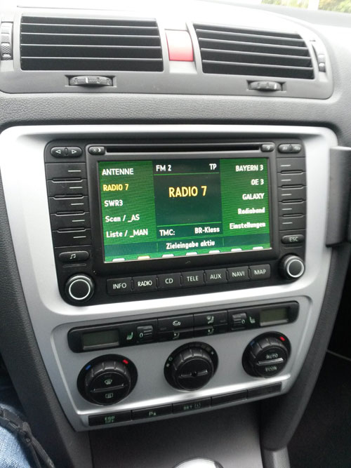

ich wollte hier mal die Gelegenheit nutzen um von meiner Erfahrung mit einem "China-Navi" zu berichten. Es handelt sich hierbei um ein 8 Zoll Touchscreen Gerät im Original Look.

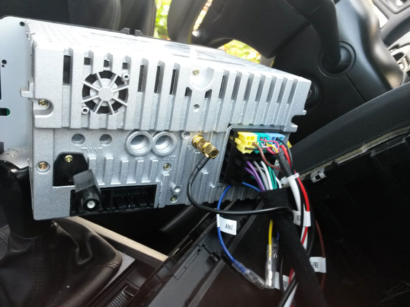

Geliefert wurde das Navi selber und die ganze Verkabelung. Das einzige, was ich hier jetzt bemängeln würde, ist die magere Anleitung. z.b. der Einbau. Eigentlich weiß man ja, wie es geht aber umso mehr Infos man vorab hat, umso besser kann man Fehler vermeiden.

Der Einbau war schnell und einfach. Die Radioblende ab und dann das alte Skoda Nexus raus. Dann das neue rein und fertig... Naja ganz so wars bei mir nicht. Das Problem ist hier eigentlich, dass der Adapter für den Anschluss ans Auto relativ groß ist. d.h. dass man es nicht so einfach komplett reinbekommt. Man muss die Kabel alle zurecht fummeln und dann schauen, dass das große Kabel irgendwo weiter reinkommt. Nach langem hin und her hats dann geklappt und das Radio schließt bündig ab.
Funktionen:
Die Bedienung ist einfach und funktioniert wie beim originalen Columbus Navi.
Aber zuerst muss man die rote Beleuchtung und das Bootlogo auf Skoda umstellen :) (ist auf VW gestellt + rote Beleuchtung). Die Beleuchtung wechselt man ganz einfach im Setupmenü. Für das Bootlogo muss man etwas tiefer gehen undzwar in die "Factory" Einstellungen. Dahin kommt man indem man im AUX Menü an einer bestimmten Stelle ein paar Sekunden drückt. Dort kann man noch diverse Einstellungen vornehmen. Dann gehts los mit dem Radio. Hier funktioniert der Suchlauf nicht so optimal aber wenn man die Frequenzen kennt , geht dies relativ schnell. Die Senderbezeichnung wird dann auf den Schaltflächen angezeigt aber nicht in der großen Anzeige. Anfangs hatte ich Probleme mit meiner Antenne, da die geknickt war und deshalb nicht richtig funktionierte. Neue Antenne hin und siehe da, der Empfang ist perfekt. In der Stadt kommt ganz ganz selten zu Störungen. Auf einer Fahrt nach München sucht er sich immer wieder mal einen neuen :) Dabei kommen wir auch gleich zum Navi. Ich hab mir hier Igo installiert und das hat mich mal sicher zum Sea Life nach München geführt. Es ruckelt nicht und findet gleich das GPS Signal.

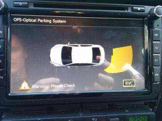

OPS: (Optical Parking System) Zeigt er an.

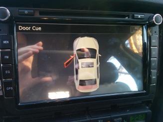

Türen: Zeigt er auch an, wenn mal eine Tür offen ist :)

z.B. wenn man das Auto startet und direkt den Rückwärtsgang einlegt, kann das Gerät sich aufhängen oder nicht reagieren. Das umgeht man, wenn man das Navi erstmal starten lässt und dann den Rückwärtsgang einlegt. Liegt mit OPS zusammen :) Das Navi kommt da nicht mit, wenn es im Startvorgang ist und das Signal für OPS erhält :)

Was mich interessiert, hast du irgendwas umgebaut an deinen das dies hier geht?
Oder beherrscht das Gerät Einparkanzeige beim Vorfacelift?

Zish hat geschrieben:Was mich interessiert, hast du irgendwas umgebaut an deinen das dies hier geht?
Hab einen vorfacelift und das gerät hat direkt OPS angezeigt. Man legt Rückwärtsgang ein und dann kommt direkt die Anzeige im navi. Man kann optional auf Kamera umschalten, habe ich aber nicht verbaut :-)
Hab nix umgebaut ;-)

Soundsystem habe ich nicht. Die klimaanzeige funktioniert nur mit innenfacelift oder facelift, da das neue klimabedienteil benötigt wird. Eine Anzeige von OPS kann ich dir gerne machen und eins von der Anzeige, wenn eine Tür offen ist.
€dit: 2 Fotos (die Radioblende ist demontiert, da das Klimabedienteil defekt ist ;) wird getauscht)
