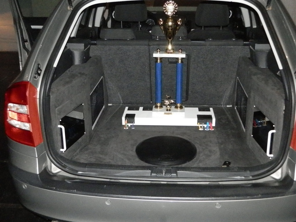

Ich habe mit meinem Ausbau vor einer Woche den 3. Platz bei der Europameisterschaft gemacht.
- P3230092.JPG (237.33 KiB) 3635 mal betrachtet
