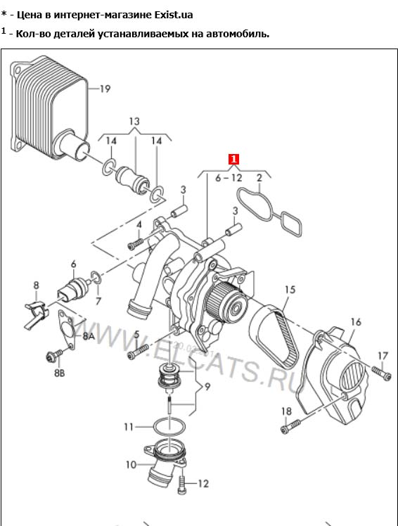

Hallo @a-i-r-b
Wie man es auf der Zeichnung sehen kann, die Kühlwasserpumpe und das Kühlmittelreglergehäuse werden als ganzes Teil hergestellt. Das kostet ungefähr 280 € (Original). Von anderen Herstellern (zum Beispiel "Airtex") kann man das Teil für 40 € kaufen. Es kann auch sein, dass das Problem mit Hilfe der Dichtung №2 beseitigen kann.
MfG
MfG

@_Robert_: Vielen Dank... Jetzt hab ich mal einen Überblick. Mein
hat mir das nun auch erklärt, das das Teil ca.280€ kosten würde und ca. 300€ Arbeitsleistung, da wohl einiges vom Motor geschraubt werden muss. Er hat mir gezeigt, wo das Teil sitzt. Von oben sieht man´s kaum, eher von unten wenn der Spritzschutz vom Boden ab ist. Nun hat er mir das Angebot offeriert, dass Skoda mir zwar keine Kulanz, dafür einen Sonderrabatt i.H.v. 30% bietet, da ich jeden Sch**ss bei denen in der Werkstatt machen lasse. Und nen Mietwagen würde ich für einen Tag auf Kosten des Hauses bekommen. 580€ - 30% sind immer noch über 400€
Ich werde mir auf jeden Fall mal ein alternatives Angebot in einer anderen Werkstatt einholen.

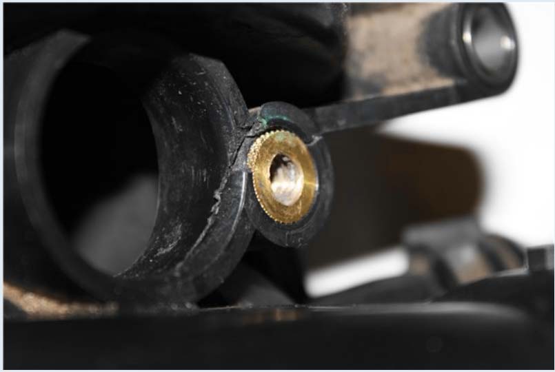

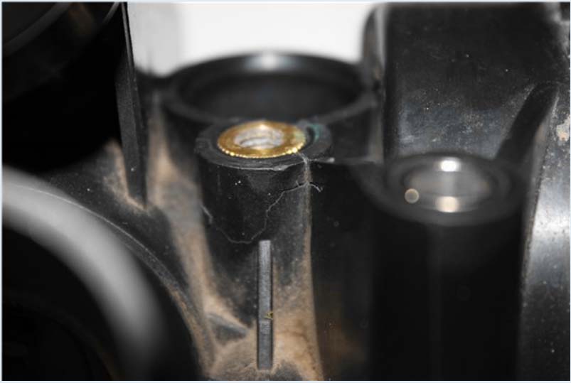

Das ist ein bekanntes Problem. Es waren schon viele solche Fälle. Das Gehäuse wird aus Plastik erzeugt und deshalb es ist nicht genug zuverlässig, besonders bei starken Kälte (so genannte deutsche Qualität
- Gehäuse
- Pumpe_2.jpg (34.74 KiB) 3223 mal betrachtet
- Gehäuse
- Pumpe_1.jpg (33.82 KiB) 3223 mal betrachtet
