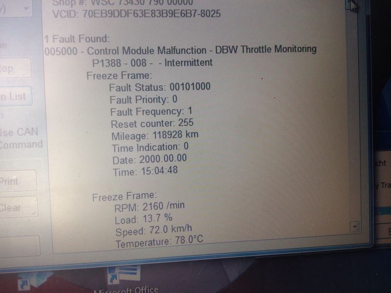

Hallo erstmal,
also meine Frau war mit unserem Octavia unterwegs - Leistung ging weg -
Drehzahlmesser in den Keller - und Restanzeige für Reichweite des Tanks
ging sofort um 20 KM runter! Nach kurzer Standzeit ist er normal angesprungen
und zeigt keine Auffälligkeiten beim Fahren.
Ein Bekannter konnte den Fehlerspeicher auslesen - leider nur mit einer
Englischen Version. Ausgelesen wurde folgender Fehler: 005000 Control Modul
(Steuergerät?) P1388 - 008. Im Forum hab ich nix gefunden. In einigen VW Foren
gehen die Antworten auseinander: die einen Schreiben: Steuergerät defekt - tauschen -
die anderen: Software neu aufspielen (aktuelle Version) - Andere wiederum schreiben:
Drosselklappe säubern - und gut??
Bin also reichlich überfordert. Hatte schon einmal jemand dieses Problem? Möchte nicht
in die Werkstatt latschen und nur den Spruch " Steuergerät tauschen" hören!
Vielen Dank schon mal für die Hilfe! - Ach ja habe versucht ein Foto vom Auslesen
anzuhängen - hoffe es hat geklappt!

Leistung weg - Fehlercode P1388 - Hilfe!
- Foto Laptopbildschirm beim Auslesen

Ich würde mal die Drosselklappe prüfen und reinigen. (der Fehlercode sagt es ja: DBM Throttle Monitoring)

na, vielen Dank für den Tipp! Ich denke das kann mein Cousin
sich mal ansehen - mechanisch kann er - dann bekommt er sowieso
noch einen neuen Satz Zündkerzen und den Luftfilter getauscht.
Vielen Dank - soweit ging mein Englisch irgendwie nicht!

Scheint wohle eher ein Problem mit dem Geber für Drosselklappenstellung....

Oder so, reinigen kann ja erstmal nicht schaden, evtl. hat sie ja nur mal geklemmt...
