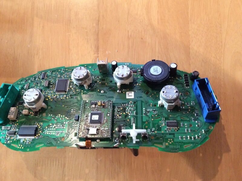

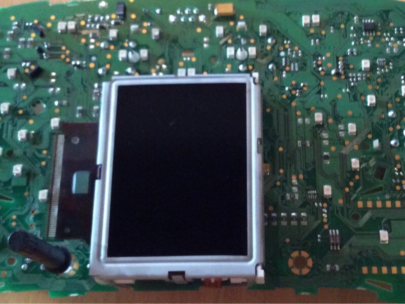

Re: Springt an und geht sofort wieder aus
leider kann ich die Bauteile/ Lötestellen, die nach der Reparaturanleitung nachgelötet werden müssen, nicht finden.
Weiß jemand bei meiner Platine, wo hier die Schwachstellen liegen?
Vielen Dank!
Vielen Dank!
