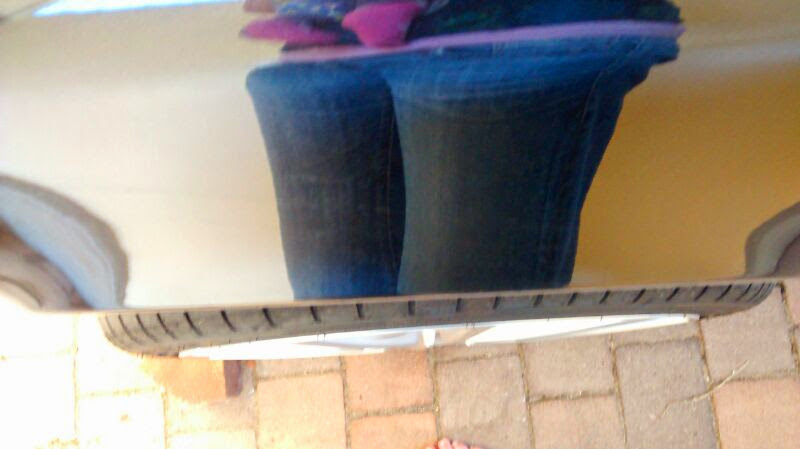

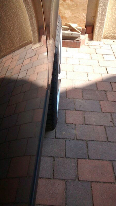

Ich hab vor 2 Tage meine neuen Räder 8 x 18" ET 35 mit 225/40 Bereifung bekomme und auch gleich raufgebaut.
Im Gutachten der Räder ist mein Wagen aufgeführt, sonst hätte ich sie nicht gekauft.
Skoda Octavia BJ 2012 Combi
Jetzt hab ich folgedes Problem, der Tüvmensch wollte die nicht eintragen, weil vorne die Räder leicht rausstehen.
Hier 2 Bilder um Sich die Sache besser vorzustellen.
linkes Rad vorne
linkes Rad vorne
- linkes Rad
rechtes Rad vorne
rechtes Rad vorne
- rechtes Rad
Was kann man machen damit ich die Räder abgenommen bekommen?

Gibt es keine Auflagen zur Nacharbeit in dem Gutachten? 8er Felge und ET35 sind ja schon doppelt Aufschlag. Spurplatten hast du nicht zufällig schon drin?

Ich hatte bei meinem O1 die Räder auch bündig stehen zum Radlauf, hat alles gepasst. Dann bin ich von Hankook Reifen auf Contis umgestiegen und die standen bei gleicher Größe über 1cm über. --> Felgenschutz

Da er 225 fährt zieht sich die Felge über 8. Hier springt die Reifenwand doch schon hinter der Felge zurück.

Glaube nicht das mit 30er Federn der Sturz so viel verstellt wird das es passt, außerdem eine Frage nach dem Sinn.
Kannst natürlich den Sturz einfach so verstellen bis es passt, eintragen lassen und den Sturz wieder einstellen lassen :rofl:

Wirst du wohl um die nachträgliche Montage von so einer Radlaufleiste nicht herumkommen

Oder einfach mal zu ner anderen Prüfstation fahren und kucken was die sagen.
Lohnt sich natürlich nur wenn du dir sicher bist das die Rad-Reifen Combi für dein Fahrzeug ohne Umbau zulässig ist.
