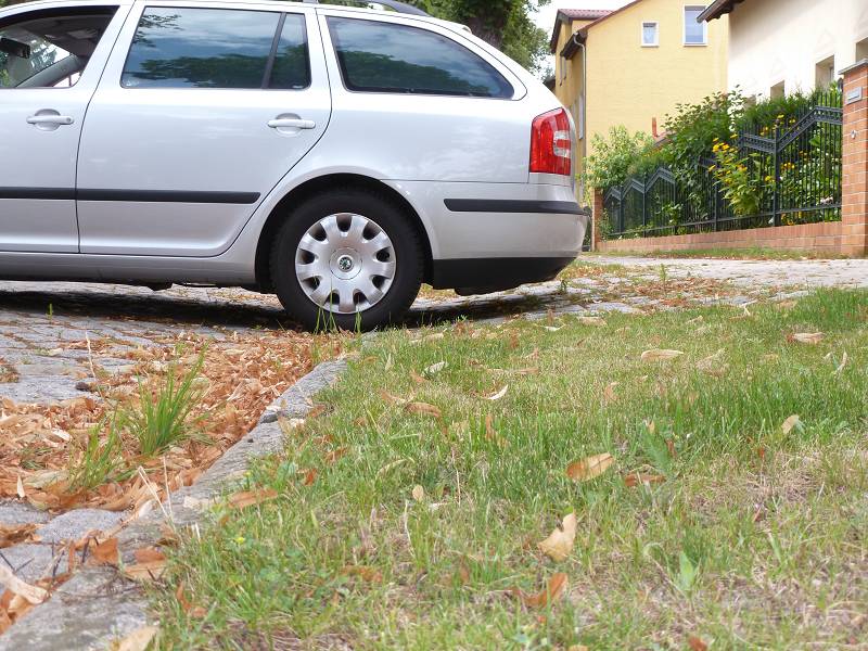

Wir wollen an unseren Normalfahrwerks-O2 eine starre Westfalia verbauen lassen. Leider ist unsere Auffahrt extrem blöde angelegt. Die Straße fällt zum Rinnstein stark ab und der Fußweg steigt ähnlich steil an, so daß wir unbeladen mit vollem Tank beim Rückwärtseinfahren nur eine Bodenfreiheit von ca 11cm an der vorderen Kante der Heckschürze haben. Also dort, wo für die Kupplung der Auschnitt gesetzt wird.
Wie weit ragt eine starre Westfalia "nach unten raus"? Wieviel Platz ist von Haken zum Boden?

Ob es schleift oder nicht ist doch sehr individuell - und unsere Auffahrt ist wirklich beschissen gemacht und deshalb die Frage nach messbarem. Ich mach nachher mal ein Foto.

Normal hab ich an der Schürze 27cm.... dh die AHK baut knappe 8cm.... bleiben mir ca 3cm zum Boden ohne Fahrzeugbewegung. ohne Einfedern, ohne Gepäck. Bisschen wenig fürn Alltag
Wird dann wohl doch ein Bedarfsstöpsel
edit: Bild einer beschissenen Einfahrt
