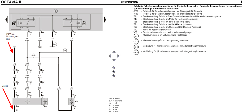

Bei meinem Combi (BJ 2006, 1Z5, 1,6) funktioniert der Heckscheibenwischmotor nicht mehr (steht nicht in null Stellung). Ich hab gestern mal vorsichtshalber die Sicherungen geprüft die sind aber sauber.
Hinten wenn ich mit dem Spannungsprüfer die vier Kabel prüfe haben ich auf jedem Kabel permanent 12V Spannung drauf.
Kann mir jemand sagen ob dies richtig ist? Und vor allem wie kann ich prüfen ob der Motor defekt ist wenn ich ihn von der Boardstromversorgung trenne?
An welchen Kabeln müßte ich Spannung drauf geben damit er läuft?

Hab mir das mal im Schaltplan angesehen ist wieder grausig gelöst bei der Kiste. Pin 1 am Motor ist Masse Pin 4 +12V Pin 3 und 2 haben in normal fall so wie ich das verstanden habe auch 12V. Wird die Wischwasser funktion betätig wird einer der beiden Pumpenrelais (J730 oder J729) geschaltet und legt auf eine Seite der Pumpe Masse und die Pumpe pumpt Wasser nach hinten und der Wischer läuft los. Im Normale Wischbetrieb müssen eigentlich beide Relais auf Masse schalten damit die Wischwasserpumpe nicht los geht. Es gibt nur eine Wischwasserpumpe je nach dem wie rum die gepolt wird Pumpt sie Wasser nach vorne oder hinten.
Oder der Wischer wird im normalen betrieb nicht über Masse auf 3 und 2 geschaltet sonder es bekommt einer der beide nur einen kurzen Puls aber das weis ich nicht, aber das wäre auch noch eine möglichkeit damit die Pumpe nicht losgeht.
Ich vermute das bei dir einfach das Masse Kabel defekt ist und deshalb nix geht, weil am Pin 1 sollten keine 12V liegen, das sieht sehr nach einer unterbrechung in dem Kabel aus.
Die Kabel mit den Zahlen im Kast 64 und 66 sind +12V vom Sicherungskasten.
Gruß Flo
