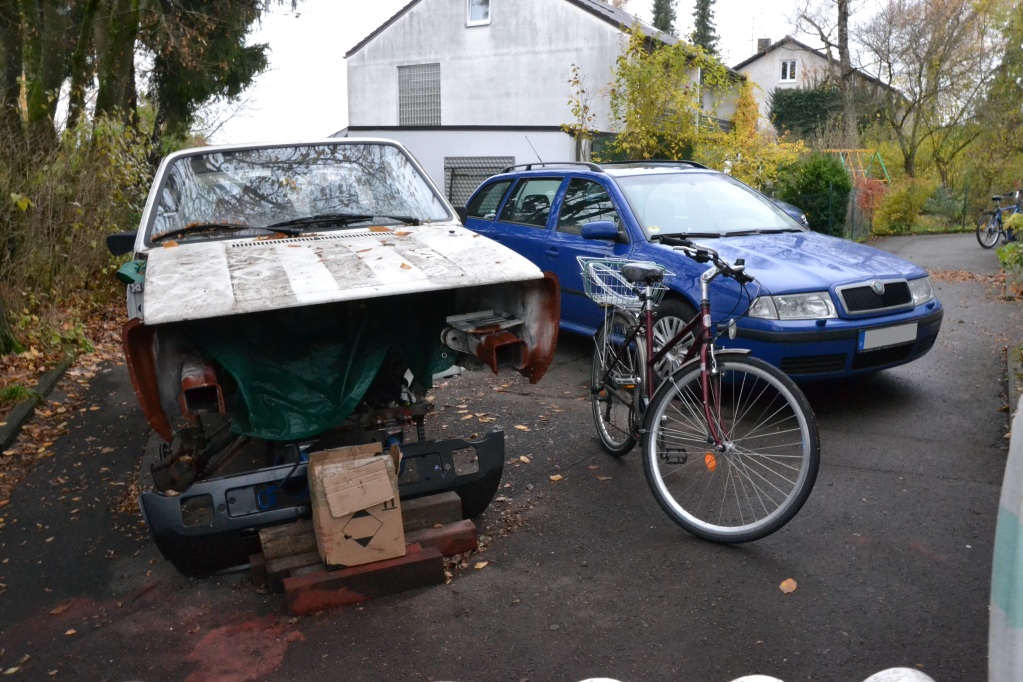

Hier mal der Organempfänger mit seinem Spender, der dann keiner wurde:
Da er noch über ein halbes Jahr TÜV hatte, konnte ich mich also erstmal wieder anderem widmen und einfach das Fahren genießen.

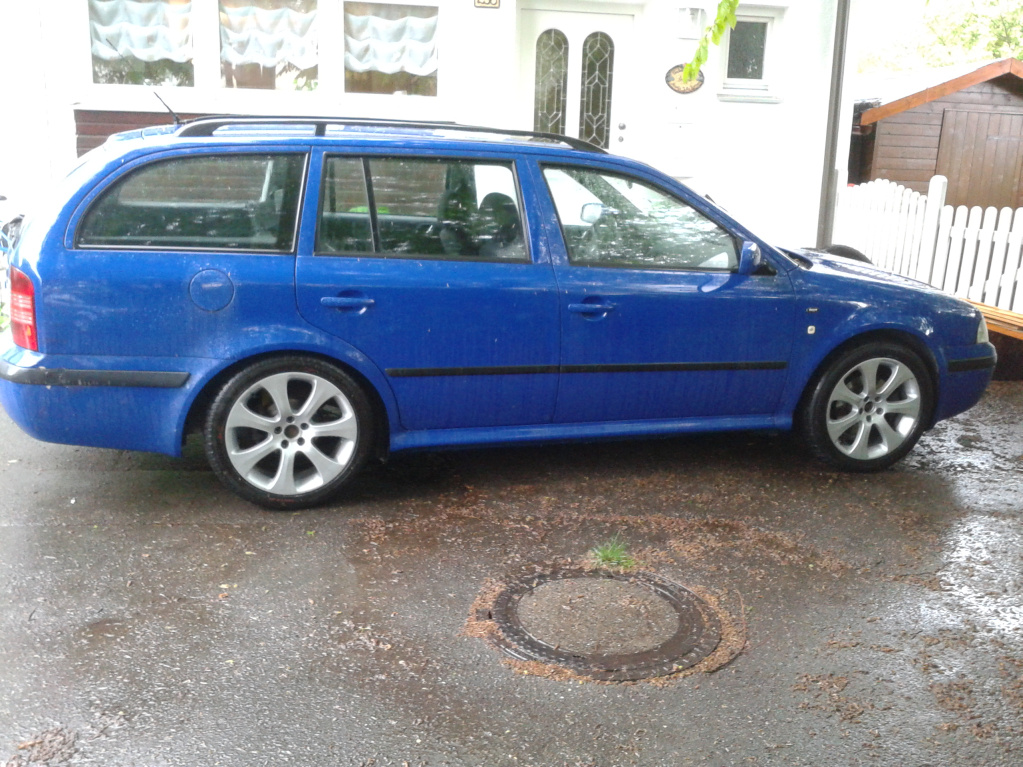

Der Graukittel bemängelte dann eine gebrochene Feder hinten. Der Original-Weg ist hier der teurere, also gab es TA Technix Dämpfer und H&R 35mm Federn und für den Sommer 17 Zöller:
Sonst gab es an dem schönen Autowagen bisher nicht viel zu tun! Er schnurrt weiterhin mit 5-5,5l/100km (trotz Chip auf 132PS) über die Straßen und das seit mittlerweile ~28tkm bei mir.

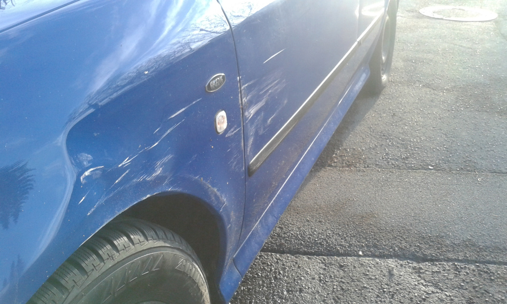

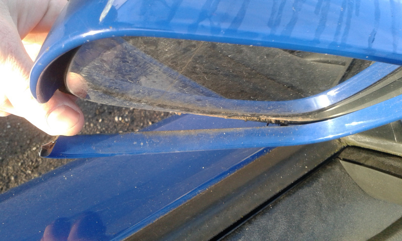

Vor zwei Wochen setzte ich mich dann noch etwas schlaftrunken ans Steuer und wollte gen Uni starten. Hmm, aber wer hat mir den Spiegel angeklappt? Autsch... und warum ist das Spiegelgehäuse gebrochen?
Raus aus dem Wagen und mal begutachten:
Zettel? Verpasster Anruf? Bei der Polizei gemeldet?
Fehlanzeige.
Inzwischen hat sich der Verursacher gemeldet (nach mehr als einer Woche), der Schaden kann über die Versicherung abgewickelt werden, wegen Fahrerflucht muss er sich aber trotzdem verantworten.
Daher:
Hat jemand zufälligerweise eines der betroffenen Karosserieteile (Spiegelgehäuse, Fahrertür, Kotflügel links) in dynamicblau über?
Oder weiß jemand, ob irgendwo gerade ein Octavia (Facelift nach 2000) in der Farbe geschlachtet wird?
Viele Grüße
Roman
