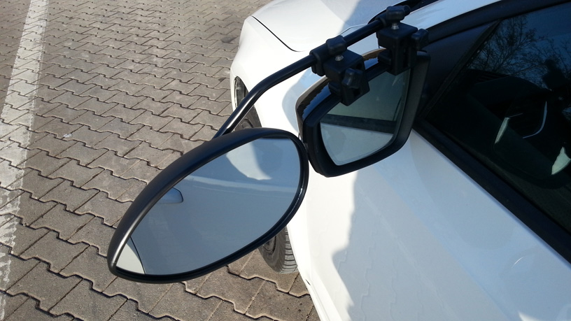

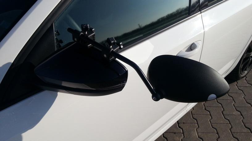

leider gab´s aus dem Forum keine Hilfe, ich bin halt zum Caravan-Dealer und hab probiert.
Für diejenigen denen meine Erkenntnisse wichtig sind:
mit Haltegummi -> ist Schrott, durch die konische Form der Spiegelgehäuse ruscht der Aufsatzspiegel ab
gekauft habe ich Milenco Aero 2, Preis ca. 75€, halten sehr gut und vibrieren nur wenig (die Standard -Unispiegel mit Gummi haben beim O² wesentlich mehr gezittert)
Gruß fussel

da möchte ich mich mal wieder zu Wort melden.
Letzte Saison bin ich ca. 5000km mit Caravan unterwegs gewesen, es gab keinerlei Probleme mit den Spiegeln, haben bombenfest gehalten und es gab auch keine Abdrücke am Spiegelgehäuse.
Ich würde sie wieder kaufen, brauch´ ich aber nicht da ich sie bei einem eventuellen Neufahrzeugkauf weiterverwenden kann :P
