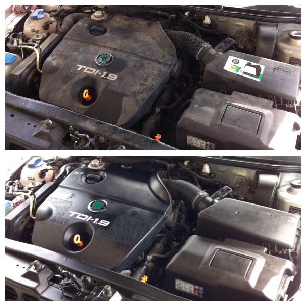

Hier noch ein Bild Vor und Nach der Motorraum Reinigung

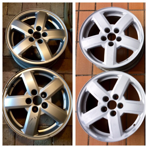

Mein Octavia 1,9 TDI / Projekt "Felgensanierung" :)
Habe nun mal begonnen meine Alufelgen die ich mir letztes Jahr gebraucht gekauft habe wieder schick herzurichten.
Sie waren leider beim Kauf schon ziemlich zerkratzt und beschädigt. Deswegen werde ich sie nun selbst neu lackieren und aufbereiten.
Natürlich hätte ich mir auch andere, auch schönere Felgen besorgen können, doch ich wollte gerne die passenden Originalen haben
Hier werdet ihr dann mal den Ablauf des Verfahrens sehen.
=>> der weitere Verlauf folgt in Kürze
- Die Felgen werden vor dem ersten Schliff sorgsam geputzt und entfettet damit keine lösenden Rückstände bleiben. Die Felgen vor dem reinigen (links) und danach (rechts)
- image.jpg (120.5 KiB) 10124 mal betrachtet
- Die Felgen werden im ersten Gang mit 180-240 Schleifpapier angeschliffen, da noch eine schicht Füller drauf kommt muss man hier noch nicht zu fein schleifen, denn ein Zwischenschliff wird hier auch noch notwendig sein. Felgen vor dem schleifen (links) und danach (rechts)
- image.jpg (116.39 KiB) 10122 mal betrachtet
- Solche tiefen Kratzer müssen ordentlich verspachtelt werden, dass sich später keine Unebenheiten abbilden. Kratzer davor (links) und nach dem spachteln (rechts)
- image.jpg (72.02 KiB) 10128 mal betrachtet
