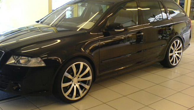

Ich habe zu den TN4 folgendes Bild gefunden. Ebenfalls mit original RS FW und in 19 Zoll mit ET30.
Laut Tomason passen die beim ori FW ohne Änderungen an der Karosse. Fehlinfo? Mal die optik nicht bewertet.
Wie schauts bei 18 Zöllern aus? Mit ET35 oder ET30 die gleichen Probleme?

Re: Frage zu 19 Zoll Felgen mit original Fahrwerk
Servus,
wenn ich meine Sommerfüße anschaue, ist es schon recht knapp mit der Abdeckung des Rades (Auszug Auflage: K1a Die Radabdeckung an Achse 1 ist durch Ausstellen der Frontschürze und des Kotflügels oder durch Anbau von dauerhaft befestigten Karosserieteilen im Bereich 0° bis 30° vor Radmitte herzustellen. Die gesamte Breite der Rad-/Reifenkombination muss, unter Beachtung des maximal möglichen Betriebsmaßes des Reifens (1,04 fache der Nennbreite des Reifens), in dem oben genannten Bereich abgedeckt sein.). Achja, die Lasche an der HA musste ich umlegen, ansonsten gibt es "lustige" Schnitte in den Gummis. Der Prüfingenieur war auch hin und hergerissen, ob er sie einträgt oder nicht. Wie gerry79 schon schreibt kann gutgehen muss es aber nicht.
