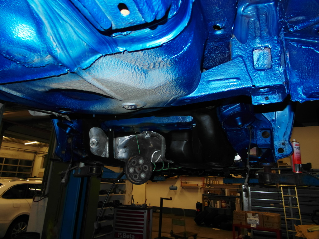

Hi Leute!
Stelle hier meinen Umbau vor.
Basis 01ser 101PS PD 4x4 Ursprünglich Silber, wird jetzt Raceblau.
Technik aus meinem Winter S3. (Karosse wurde wegen Rost geschreddert...)
Habe den S3 damals mit Kurbelwellenschaden gekauft und den Motor neu aufgebaut. Habe den Motor suzusagen einen Winter lang probegefahren.
Werde den Thread immer wieder aktualisieren. Momentan wird die Hinterachse gesandstrahlt.

Heute ist der S3 Tank inklusive Spritleitungen in sein neues Zuhause eingezogen. Und natürlich alles mit durchsichtigem Wachs konserviert. Das Auto hat danach 15Kg mehr, aber dafür soll der Rost keine Chancen mehr haben.
Der rechte Ladeluftkühler ist schon eingebaut, der linke kommt morgen. Das Ladeluftsystem ist das einzige was wirklich angepasst werden muss, sprich einen Halter musste ich mir selbst zurechtbauen und ein paar Einpressmuttern mussten in die Längsträger eingepresst werden.
Morgen kommt die Elektrik dran, das wird lustig. Der Motorkabelbaum vom Audi will mit der ZE vom Skoda verheiratet werden. Habe zwar schon zig Motoren gewechselt aber einen richtigen Umbau, grade von Diesel zu Benziner habe ich noch nie gemacht. Ziel ist das er Anfang Mai seine ersten paar Meter von alleine fährt.

elektrik ist nun wirklich kein großes Thema wenn du ein Spenderfahrezug hast. Der Kabelbaum der hinter dem BKV Aus der Spritzwand kommt ist immer gleich, kannst so lassen. Tauschen musst den Motorkabelbaum, abder der hängt ja am Motor, und den Kabelstrang der hoch in die Plastikbox im Wasserkasten geht, da ist die Verbindung zum Innenraum. Die Tauschst du. Dann setzt du das Innenleben vom S3 Tacho in den Skoda Gehäuse und fertig.
Re: Mein kleiner Umbau
Verfasst: 1. April 2015 18:57
von BennyGTI
Hmm bin bis jetzt noch nicht dazu gekommen, vermute aber das vom Diesel zum Benziner mehr zu machen ist. Erst mal beide SLP vergleichen...
