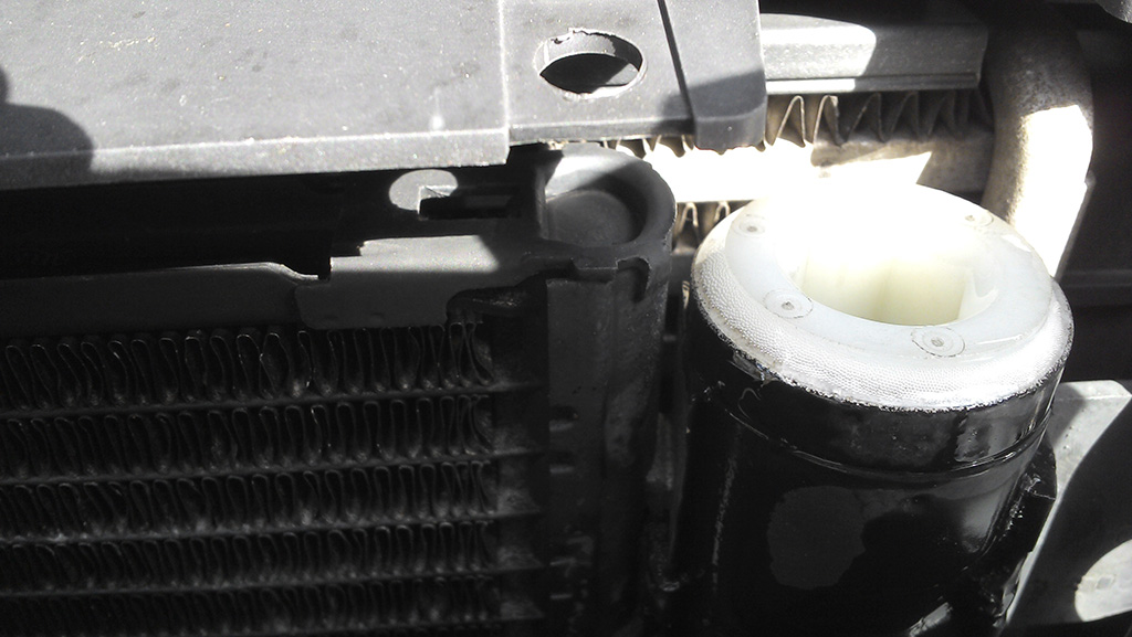

Ja, ist ein Denso, Teilenummer 1K0 820 411 E.
Der Schrauber meinte den Wasserkühler muss man wohl nicht unbedingt
mit rausholen, man könnte den lockern und leicht nach hinten versetzten,
dann würde man den Kondensator tauschen können.
Hier noch ein Bild wie es NICHT aussehen sollte :rofl:
turrican944
Beiträge: 1119
Baujahr: 2015
Modelljahr: 2016
Kilometerstand: 11600
Spritmonitor-ID: 1521447
Re: Trockner wechseln
Beitrag von turrican944 »
Moin
Viel Spass das wird nix, zumindest bei Diesel klappt das nicht. Der Kondensator muss in Richtung Motor raus nach vorne geht der nicht durch.
Man kann natürlich alternativ den Schlossträhger ausbauen, dann muss man den Wasserkühler festbinden damit der nicht rausfällt und kann dann den Kondensator nach vorne rausnehmen.
Ich hatte keine Lust den Schlossträger raus zunehmen, da man vorher alles markieren musst sonst passen die Spaltmaße nicht mehr.
Ich bin heute fertig geworden neuen Kondensator ist von Hella der einem Showa entspricht hat online 130€ euronen gekostet. Klima habe ich auch schon befüllt und jetzt wider sau kalt und Darth Vader ist auch verschwunden.
Wenn du aber die Möglichkeit hast dir aufzusuchen was du bekmmst versuche einen Mondine oder so ähnlich zu bekommen da kann man den Trockener von oben tauschen wenn es mal irgendwann sein muss.
Bei dem Showa kann man den Trockener auch tauschen aber der ist unten um Kondensator mit zwei Schrauben befestigt und an die eine kommt man ohne den Schlossträger in die Servicestellung zu bringen auch nicht ran.
Gruß Flo
