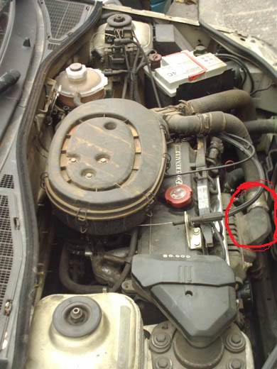

Mein alter Clio war ebenfalls mit Panzertape geflickt. Irgendwo am Motor, siehe Bild. Hatte ihn 2,5 Jahre lang gehabt und der war schon so geflickt, ich hab dies noch mit zusätlichem Panzertape verstärkt.
