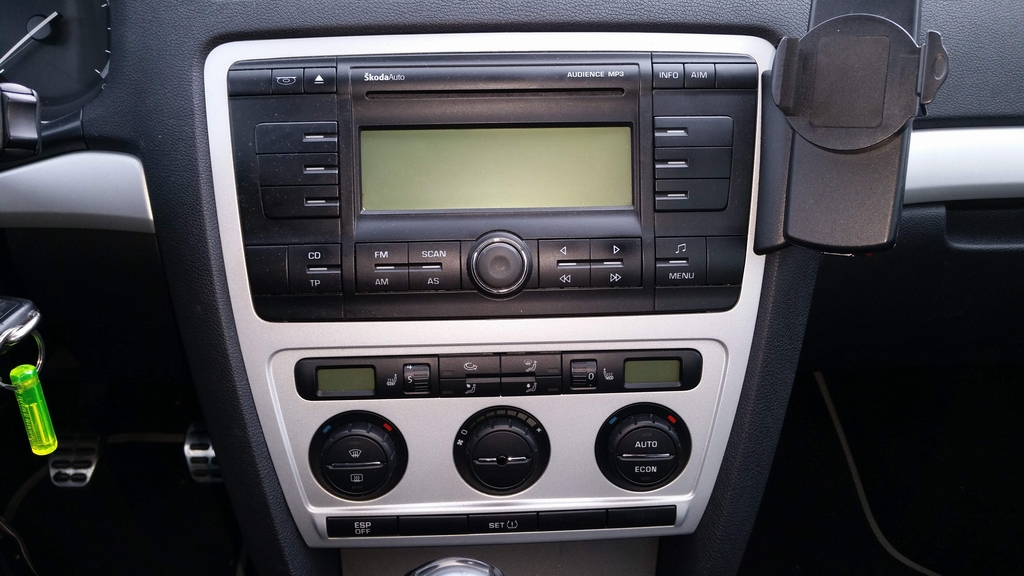

Was haltet ihr von dem Kerlchen?
NANOX AX750
Und wisst ihr welchen Rahmen (Teilenummer für Silbernen) ich da brauche, das Radio ist ja etwas kleiner wie das Audience, glaube brauche diesen Rahmen für das Columbus?
Beste Grüße und Danke,
Christian
EDIT:
So siehts bei mir aus (Anhang), Teilenummer vom jetzigen ist 1Z0 858 069 J
20160322_125557 - klein.jpg (392.59 KiB) 24697 mal betrachtet

Re: Kaufempfehlung Android Radio
Beitrag von redmediadon »
DaRealGaukler hat geschrieben:Was haltet ihr von dem Kerlchen?
NANOX AX750
Ich hab keine große Ahnung von den Androidgeräten. Ich habe bis jetzt nur ein Skandinav gesehen, und das tut ziemlich das was es soll... Is nur "bisschen" teurer.
DaRealGaukler hat geschrieben: Und wisst ihr welchen Rahmen (Teilenummer für Silbernen) ich da brauche, das Radio ist ja etwas kleiner wie das Audience, glaube brauche diesen Rahmen für das Columbus?
Teilenummer hab ich grade nicht im Kopf, aber du brauchst definitiv den für das Columbus mit Handyhalteraussparung für das VorFacelift. Ich verrate dir schonmal, dass es dich beim Preis des silbernen Rahmens ziemlich schnell nach hinten umhauen könnte. Ich denke der liegt so bei 80 Euro, wo der schwarze zwischen 10 und 20 liegt... Und er is auch nur mit Folie beklebt. Such dir den am besten irgendwie gebraucht, oder kauf nen Schwarzen und mach den wenn du willst mit Folie/Lack Silber.
