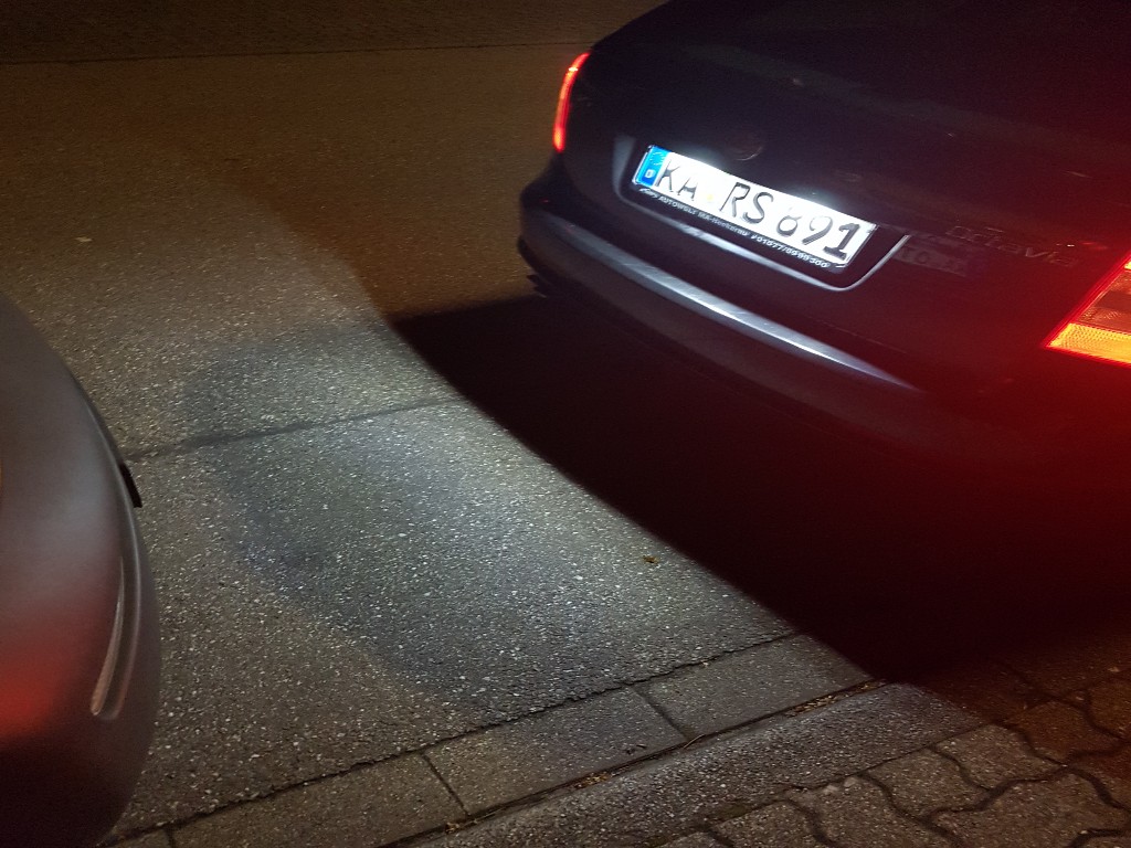

Hallo Leute,
Ich bin schon seit längerem auf der Suche nach einer Kennzeichenbeleuchtung in Xenonweiß.
Habe in einigen Beiträgen den Namen Dectane gelesen habe mir jedoch erst mal zum Testen günstigere bestellt.
Machen optisch schon einiges her an meinem Octi RS. Musste dann aber feststellen, dass 3-4m die Straße hinter mir auch ausgeleuchtet wird.
Kann mir jemand einen Hersteller empfehlen, bei dem das nicht der Fall ist?
Vielen Dank schon mal.
Grüße, Andy.
