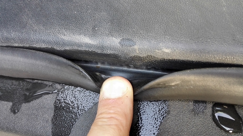

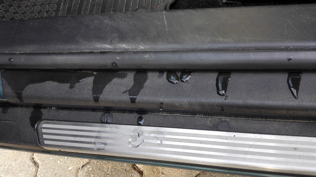

Hallo Forum Freunde.
Letzte Nacht hatte es geregnet und heute früh als ich die Fahrertür auf machte stand Wasser zwischen Tür und Schweller und beim öffnen lief sogar etwas ins Fahrzeuginnere. Ok, ich dachte das es mal passieren könnte aber heute Nachmittag regnete es wieder und das selbe passierte wieder.
Hab mal paar Bilder gemacht wo man sieht wo genau es nass ist.
Habt ihr evtl. das auch schon feststellen können.

Kannn mal passieren. Wie stehts um die Abläufe in der Tür?

Müsste ich mal gucken. Letztens lief es eben noch gut unten aus der Tür raus.

Kenne das noch vom Leon 1M. Typisches Problem gewesen.
Da waren die Abläufe in den Türen verstopft. Da hilft meist nur Türpappe ab und den Aggregatträger neu abdichten.

Das gleiche Problem hab ich auch. Die Abläufe sind soweit ich feststellen kann frei, aber meistens läuft erst das Wasser raus wenn ich die Tür öffne. Hat jemand eine Idee?

Hallo
Ich hab das schon mal in einem anderen Thread geschrieben. Hier ging es auch um das Thema Wassereintritt.
Das Bild kannte ich von meinem 1Z Bj.2006 auch. Er war noch keine 2 Jahre alt da hatte ich Wassereintritt auf der Fahrerseite und nicht lange danach auch an der Beifahrerseite. Hier im Forum gab es damals einen sehr langen Thread darüber.
Damals musste der Occi wegen einer defekten Lambdasonde in die Werkstatt. Die haben das damals gefunden.
Bei mir war es das unteren Türgummi. Dieses Gummi verhindert das Eindringen des Wassers von Aussen beim Fahren. Das Gummi ist Richtung Kodeflügel in einer Nase eingehängt und hatte sich an dieser Stelle verrutscht. Beim schliessen der Fahrertür wanderte das Gummi nach innen und verschloss das Ablaufloch. Beim öffnen der Tür ging das Gummi wieder nach aussen. Das Gummi wurde wieder richtig eingesetzt und schon hatte ich keinen Wassereintritt mehr. Seit diesem Zeitpunkt hab ich einmal im Jahre an allen Türen das Gummi kontrolliert und gereinigt.
LG
Michael

Hallo Michael!
Danke für die Info! Ich konnte zwar noch nicht nachschauen aber das wird bei mir bestimmt auch so sein, scheint eine Krankheit bei dem 1Z zu sein.
Werde die Tage mal den unteren Gummi genauer untersuchen.
Frank
