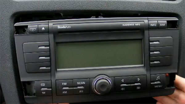

Hab mal als Anhang das Bild eingefügt. So ungefähr sah das aus. Bin mir nicht mehr zu 100% sicher. Ich weiß aber noch, dass es auch Navigation hatte. Dafür musste man allerdings eine CD/DVD einlegen, was ich nie gemacht habe, weil ich immer über das Smartphone navigiert habe.

Das auf dem Bild ist ein Audience, ein Radio mit 6fach CD-Wechsler.
Du hattest vermutlich ein Nexus drin. Das widerspricht aber dem, dass Du Musik via BT hören konntest......
