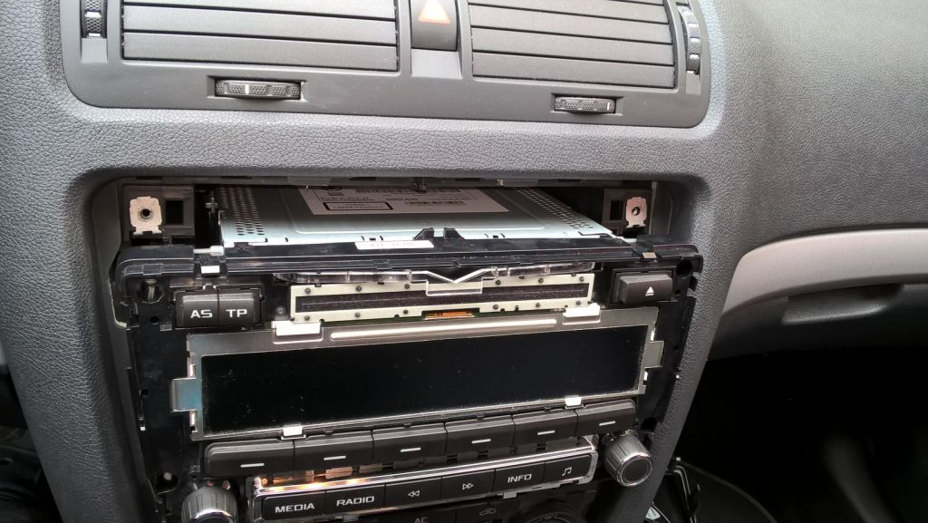

ich benötige einmal Eure Tipps. Ich wollte das originale (Swing) Radio meines 2012er Octavia Kombis tauschen. Soweit so gut, Blende raus, Schrauben raus, aber dann kann ich das Radio nur ca 3-4cm herausziehen. Ich vermute der Stecker und/oder Kabelstrang haben sich irgendwo verklemmt. Die Reglerplatine darunter (Lüftung/Klima) habe ich ausgebaut, aber daziwschen sitzt eine Kunststoffabdeckung. Daher meine Frage, wie komme ich mit dem geringsten Aufwand hinter das Radio bzw. an den Kabelstrang? Handschuhfach ausbauen? Seitenverkleidung der Mittelkonsole abbauen? Was muss ich dafür alles lösen?

Die Blende der Mittelconsole muss ab. Unten am Aschenbecher hinter fassen und etwas ziehen dann ist die dort ab und dann rund rum mit einem Plastikspachtel oder ähnlichem lösen. Dann die Blende vom Radio ab und die 4 Schrauben raus, dann kannst du das Radio rausnehmen.

vielen Dank für die Tipps, aber so weit war ich schon gekommen. Mein Problem ist, dass das Radio an Stecker und/oder Kabel festhängt und ich es so nur 3-4cm herausziehen kann (Blende,Schrauben alles schon ab). Wie ich in einem anderen Thread erfahren habe, kann man wohl das gesamte obere Ablagefach mitsamt Lüftungsdüsen und Warnblinker komplett raushebeln und kommt dann an die Kabel.Das werde ich wohl mal versuchen, oder hast du noch einen anderen Tipp?

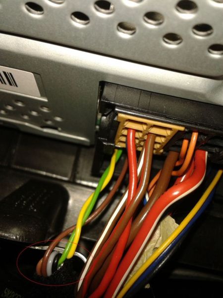

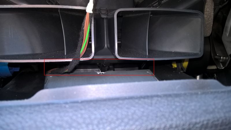

Es ist zum Verzweifeln, das Ablagefach ist raus, aber ich komme trotzdem nicht ran. Der Spalt ist gerade einmal so groß, dass ich mein Smartphone dazwischen bekomme, um ein Foto zu machen...und nun schaut euch mal bitte diese Schei** an
Das (CAN-BUS?) Kabel hat sich scheinbar mit ein paar anderen Kabeln verheiratet. Ich werde mich wohl mal mit Endoskop und Drahthaken bewaffnen müssen. Hat noch jemand eine andere Idee,oder weiß wo diese ominösen Kabel verlaufen bzw. wie ich da mal dran ziehen oder drücken könnte?

Da scheint jemand was nachgerüstet zu haben. Normalerweise gehen die Kabel (gebündelt) vom Quadlock Stecker nach links in Richtung Lenkrad und nicht nach unten. Ausnahme das Antennenkabel. Dieses befindet sich ja nicht im Quadlock - läuft aber ebenfalls nach links.
Außer einem Endoskop mit einem Haken fällt mir auch nicht ein.
Kannst du das Kabel am rechten bzw. linken Bereich zwischen dem Radio und Lenkrad bzw. Handschuhfach sehen. Sonst kannst du noch das Klimabedienteil ausbauen.

Die Kabel auf dem ersten Bild gehen zur AUX in Buchse und sich nicht im dem dicken Kabelbaum der am Quadlock hängt, das ist schon richtig und aber Werk so, Bild zwei kann ich grade nicht deuten wo das ist, ich glaube aber das ist das Kabel zum warnblink Schalter.

ahh ok...ja das zweite Bild ist Warnblinkerkabel, dass ist ins ausgebaute Ablagefach/Ausströmer reinfotografiert
