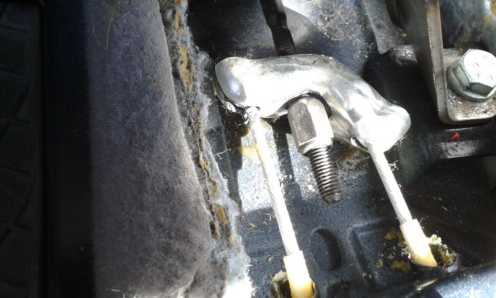

hab bei meinem 2000er Octavia 1u5 die Handbremse nachgestellt( die war auf 6 Zähne eingestellt, hat aber kaum gegriffen, ließ sich recht weit hochziehen
ich habe sie nun an der Einstellschraube auf 4 Zähne gesetzt, so ists optimaler

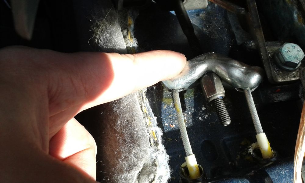

jedenfalls was mir davor aufgefallen ist, das dieses Metallplättchen hinter der Einstellschraube rechts etwas gebogen ist und wenn man an der Schraube, dem Metallteil oder den Enden von den Seilen etwas drückt nach links oder rechts geht es sehr locker, also hat recht viel Spiel...ist das normal das man es so leicht bewegen kann hin und her wenn man da gegendrückt?
hab mal Fotos angehängt wo man das sehen kann
was meint ihr?

yo, diese "Brücke" ist relativ frei beweglich. Sie sollte/muss nur so eingestellt werden, dass sie in Ruhestellung gerade steht, so dass beide Seile gleich lang sind.

In Ruhestellung müssen die Bremshebel an der Bremse am Ruheanschlag anliegen.
