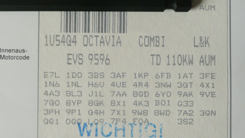

Ich kann auf meinem Kleber keine übereinstimmende Nummer zu einschlägigen Angeboten finden:
https://www.pkwteile.de/autoteile/skoda ... ossdampfer
Dort gibt es für die Hinterachse Stoßdämpfer für PR-Nr. 1JB, 1JD, UA3
Hat der AUM eigentl. ein Sportfahrwerk?
Niveauregulierung hat der L & K bestimmt, oder?
Mein PR-Code Label ist in der Anlage.
PR Nummer zu Stoßdämpfer HA unklar. 1.8 T Motorcode AUM
- Octavia Kombi 1u5.jpg (88.97 KiB) 6414 mal betrachtet

Re: PR Nummer zu Stoßdämpfer HA unklar. 1.8 T Motorcode AUM
Hat hier keiner PR Nummern parat?
Haben wohl damals geschlampt, die Tschechen?
Ich geh mal davon aus, dass der 1,8T in der L & K Ausführung aber schon folgende Eigenschaften hat:
Fahrwerk: für Fahrzeuge mit Standard Fahrwerk
Fahrwerk: für Fahrzeuge mit Schlechtwegeausführung
Passt die folgende Teile-Nr. für den L & K ?
1J9 513 025 A
1J9 513 025 A
1J0 513 025 BG Limo
1J9 513 025 A Combi
1J0 513 025 DJ PR 1JB ( Fahrezuge mit Schlechtwegeausführung )
1J9 513 025 A Combi
