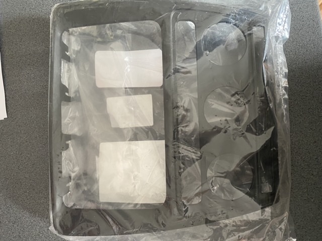

Tja das ist die von dir angegebene Bestellnummer und die Blende ist exakt die Gleiche, wie sie verbaut ist. Ein Satz mit X das war so nix... :-(

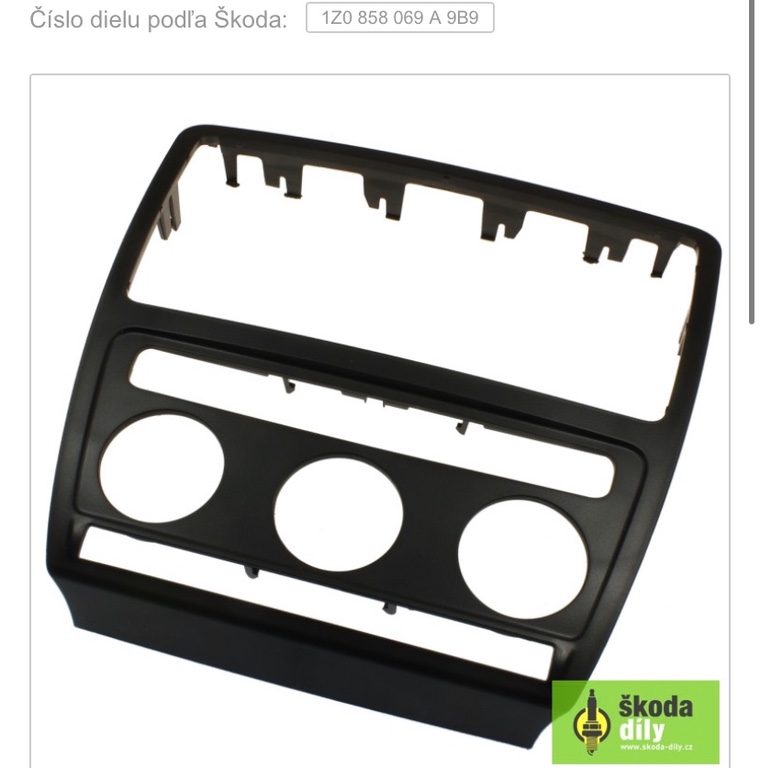

Das Bild passt auch nicht zur Teilenummer.
Hier ist der Link, in dem das Bild enthalten ist: https://www.skoda-diely.sk/nahradny-die ... 14824.html
Hier ein Überblick an Blenden und Nummern: https://www.skoda-diely.sk/katalog/octa ... a-428.html
Wobei an meinem Octavia 2006 vFl die entsprechende Blende mit Telefonhalter Ausschnitt verbaut ist und auf dieser auch die Teilenummer mit A aufgedruckt ist (ich lade später mal ein Foto hoch).

Ich denke das ist die Richtige, kann das sein? Dann ist es ein A in der Teilenummer anstelle des C.
Ich hoffe Skoda nimmt die Blende zurück
