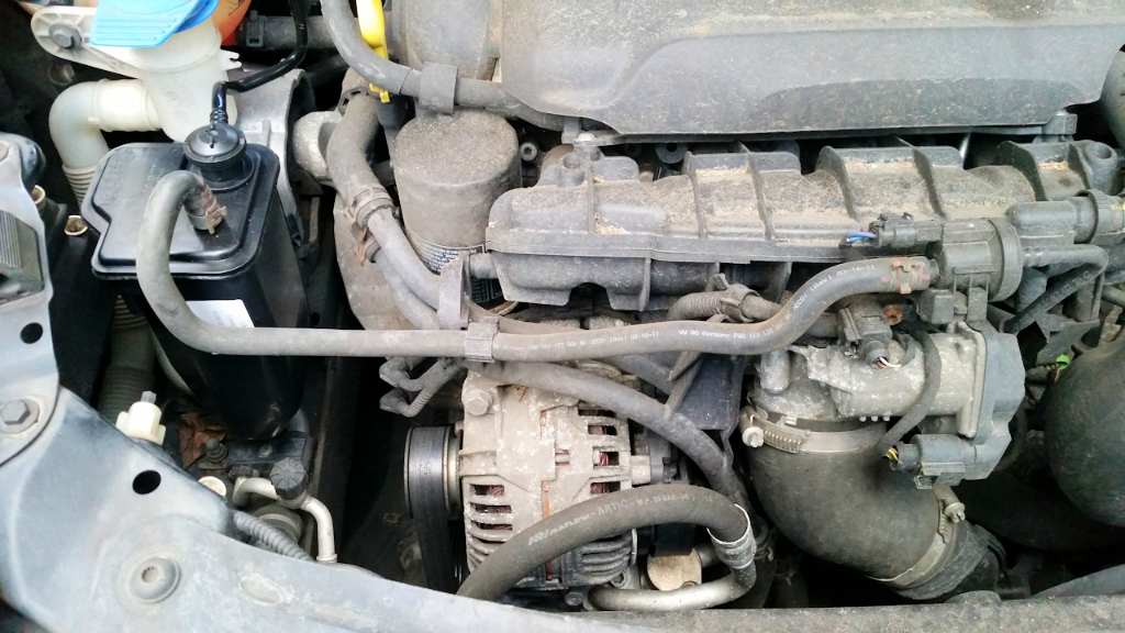

Habe gerade den Aktivkohlefilter gewechselt.
Hier eine kurze Anleitung.
Zuerst: Alles bei meinem Motor gut zugänglich.
Zuerst das Entlüftungsventil gecheckt.
Motor auf Betriebstemperatur bringen.
Bei laufendem Motor ein Stethoskop auf das Ventil setzen.
Kein Geräusch.
Dann den Schlauch zum Entlüftungsventil abziehen (vorher die Klammer zusammendrücken und nach oben schieben).
Noch einmal mit dem Stethoskop auf das Ventil setzen.
Ein deutliches Klickern ist zu hören.
Motor aus.
Dann den Schlauch zum Tank abmachen. Hinten am Übergang vom Schlauch zur Tankleitung ist ein Druckknopf, den drücken und dann hochziehen.
Dann am Filter hinten die Klammer vorsichtig wegheben und den Filter nach oben ziehen.
Den neuen Filter einsetzen.
Den neuen Schlauch zum Tank eindrücken und hinten draufstecken.
Den Schlauch vom Entlüftungsventil wieder aufsetzen. Klammer wieder befestigen.
Prüfung mit dem OBD-Auslesegerät - bei mir das ANCEL VD500.
Fehler auslesen und zurücksetzen.
Motor komplett ausschalten und Schlüssel ziehen.
Motor anlassen - Fehlersymbol ist aus.
Noch als Nachtrag falls das Entlüftungsventil auch mal getauscht werden muss:
Auf dem Ventil stand als Teilenummer 06H906517B. Hersteller Bosch.
Diverse Händler bieten dazu originale Boschventile an.
Bevor jemand sich dazu äußert...
Der Motor sind echt dreckig aus. Aber nächste Woche ist Inspektion und da wird eine "Motorwäsche" mitgemacht ;)
