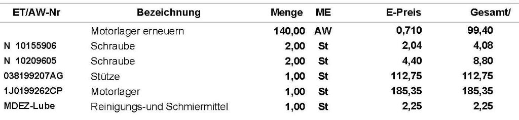

Werkstatt möchte knapp 500 € für die Reparatur - natürlich vorbehaltlich weiterer Kosten, wenn mehr kaputt (s.u.).
Das Motorlager habe ich für ca. 60€ (Neuteil bei kfz-teile24) gefunden, die Stütze leider nicht günstiger und/oder gebraucht aus Litauen!?

Hol dir die Teile um die Ecke vom Schrotti, und die Schrauben gibts du neu. Einbauen ist jetzt auch kein Hexenwerk.
Also reparieren und weiter fahren. So was gutes wie den 131PS TDI 1U bekommst du eh nicht mehr wieder.
