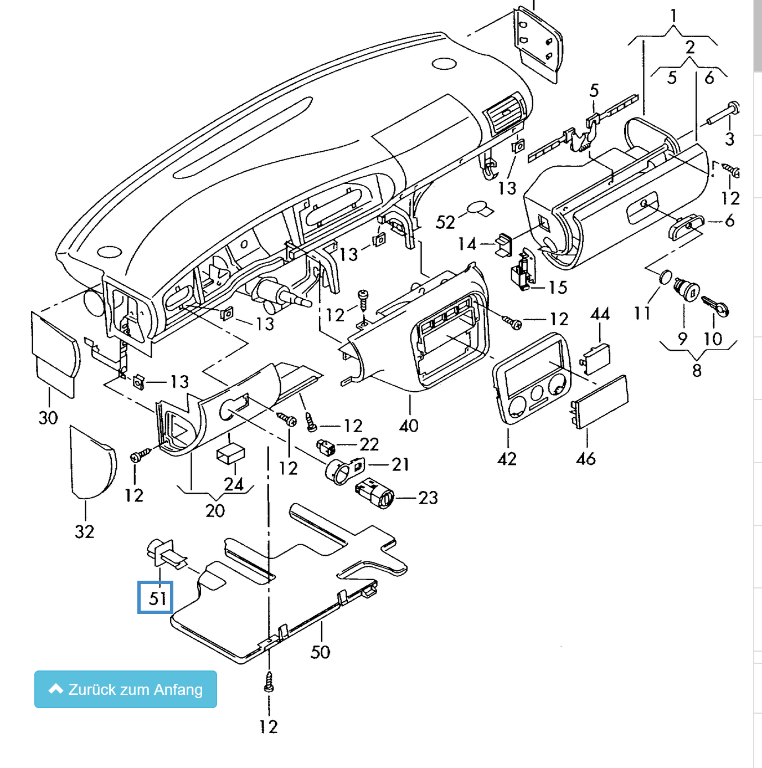

Dieser Halter ist es. Glaub ich zumindest. Leide rkann ich die Teilenummer nicht auslesen...
Hier gefunden: https://skoda.7zap.com/de/cz/octavia/oc ... 857010/#51
Screenshot 2024-01-10 142539.png (203.61 KiB) 3954 mal betrachtet
Grüße, Zed

1H0937083

mnaaaa... hab lange nach dieser teilenummer gesucht... aber die isses nicht.
Aber ich hab jetzt die Sachnummer auf dem Teil entdeckt - mit menschlichen Augen kaum zu erkennen.
https://avto.pro/part-1J1858219B-VAG-662/
Grüße, Zed

Und das ist das korrekte Microfiche dazu...

Aber es ist nichtmehr verfügbar... :-( Egal, wo ich schaue.
